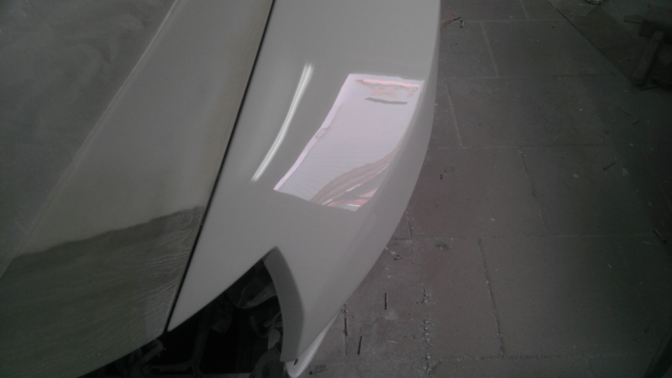

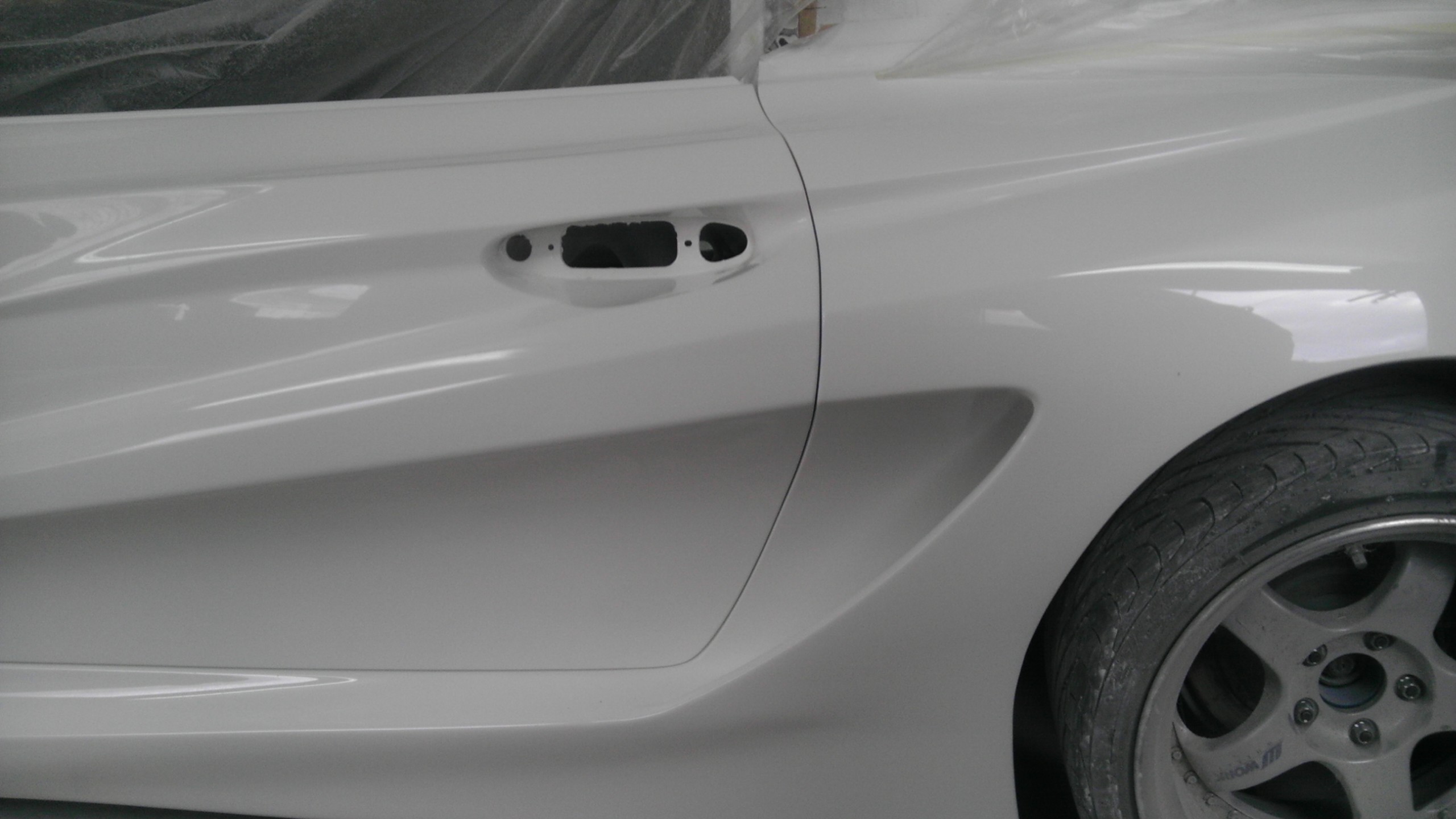

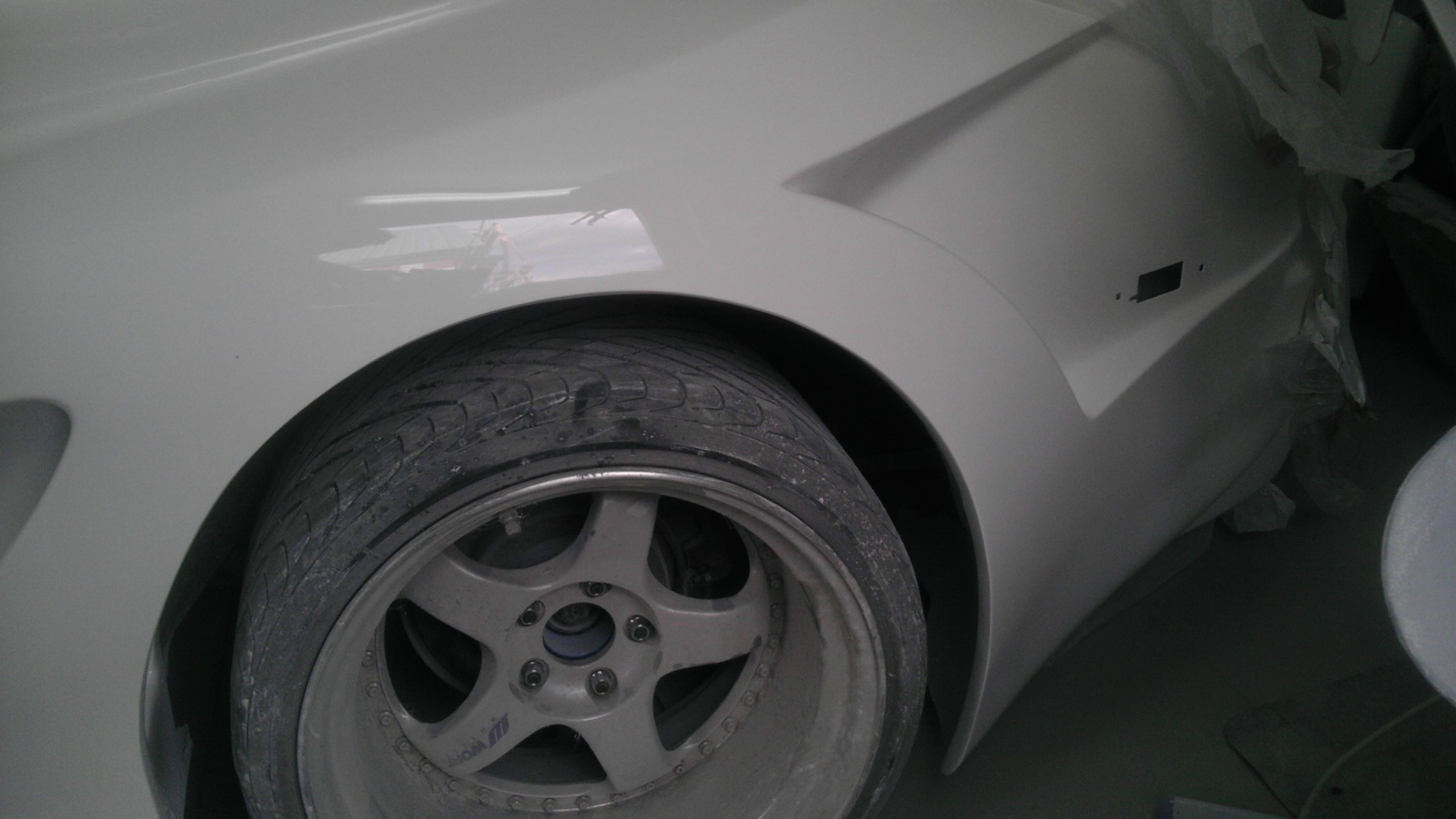

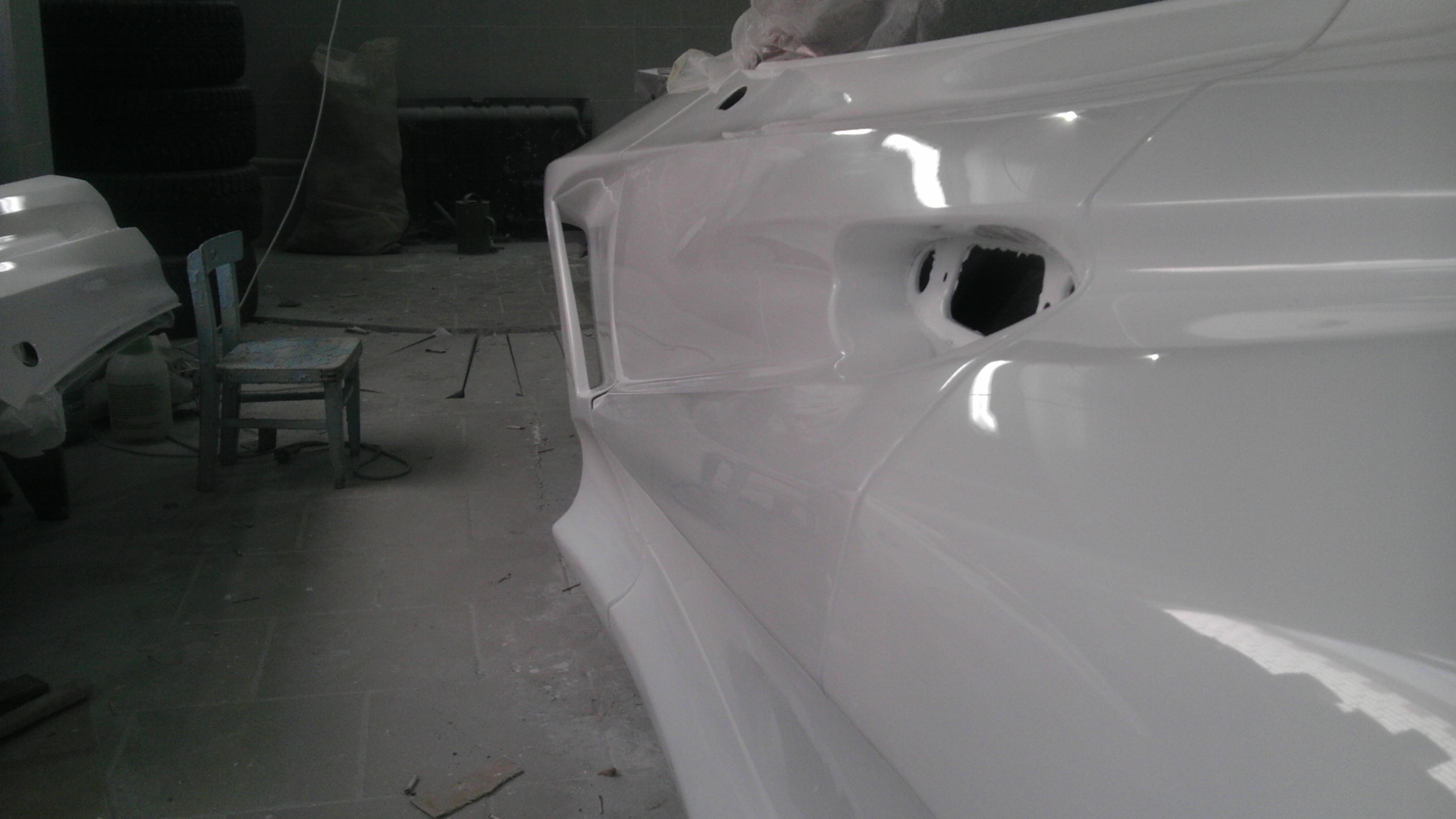

все выкрашено и выполеровано - начался процесс сборки.
продолжение

- - Ro_Ja   В белом этот обвес выглядит довольно интересно, по...   23.6.2013, 21:30
- - beast_drc   LeXa, а дверь при открытии не цепляет за ребро?   23.6.2013, 21:45
- - pioneer   да там вроде "выбоина" под угол на фото....   23.6.2013, 23:04
- - ximik   поидее после дождя песок поцарапает пороги, но то ...   23.6.2013, 23:58
