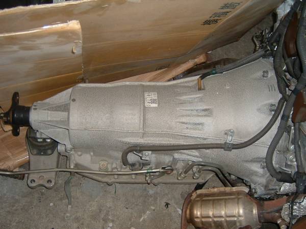

ну вот ......
это и произошло .......

- - LeXa   ну вот ...... это и произошло ....... куплена коро...   27.6.2013, 16:57
- - arc   Очуметь! Поздравляю! Для такой внешности п...   27.6.2013, 17:11
- - LeXa   предпологаеЦо вот этим http://www.aemelectronics.c...   27.6.2013, 17:19
