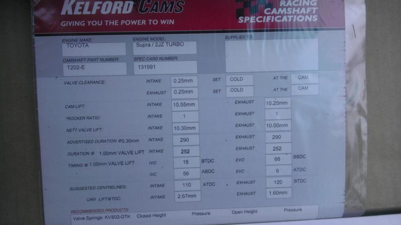

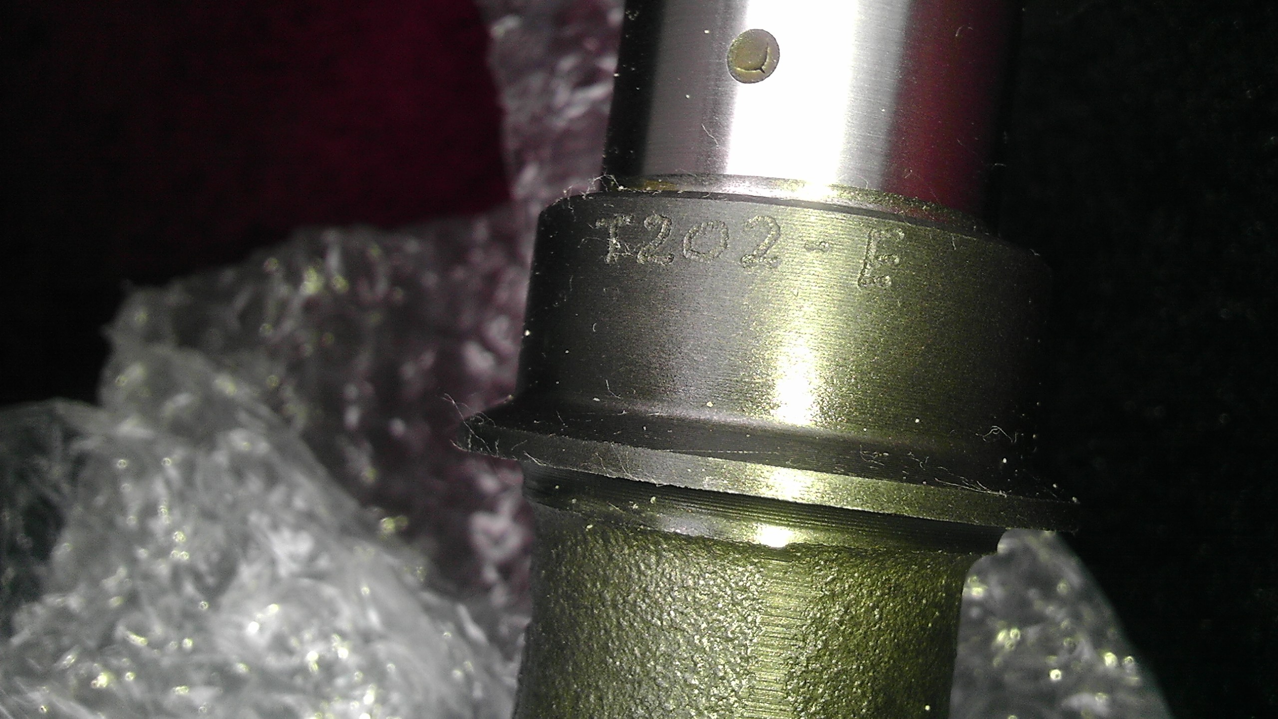

- - LeXa   приехали распредвалы   8.8.2013, 9:59
- - dragon66   это для красной? она турбо?   8.8.2013, 11:41
- - LeXa   это для красной! и она атмо!   8.8.2013, 14:41
- - John_Travolta   Думаю что таких валов нет ни у кого в РФ, даже у с...   8.8.2013, 14:54
- - LeXa   а чем я хуже их?!?   8.8.2013, 15:09
- - Finn   Чуваак.... нет слов! вот это по настоящему кру...   8.8.2013, 16:26
- - LeXa   мы такие ..... суровые уральские парни)))))   8.8.2013, 16:27
- - dragon66   А что валы от GTE подходит для АТМО?   9.8.2013, 8:27
- - drool   Конечно. На VVT-i моторах вообще на выпускном валу...   9.8.2013, 8:37
- - dragon66   А в чем тогда разница? Продают то для GTE и для GE...   9.8.2013, 8:40
- - drool   На как минимум в характеристиках и в наличие той ж...   9.8.2013, 8:55
- - dragon66   Вот и интересно где есть эта шестерня на трамблер....   9.8.2013, 9:22
- - drool   У BC на сайте они есть. Думаю стоит просто уточнит...   9.8.2013, 9:33
- - LeXa   валы без шестерни)) трамблер Ф топку)))   9.8.2013, 10:47
