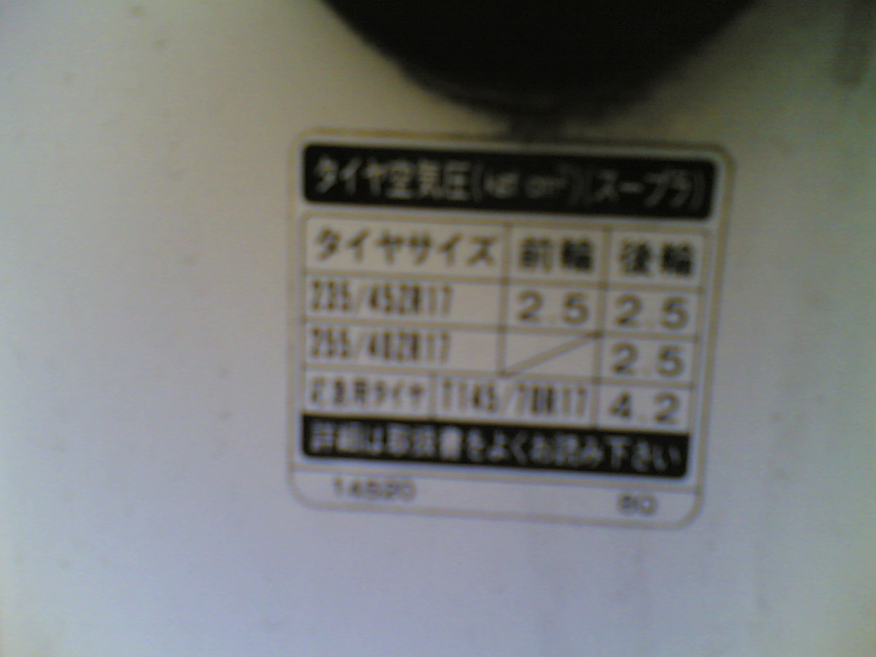

Show, должна быть табличка на отбортовке двери, чуть выше порога, в открытом положении двери.
Если нету, то воть:
З.Ы. А вообще все зависит от конкретных случаев эксплуатации авто(резины), смотря что тебе от нее нужно получить wink.gif

- - Diabolik   Show, должна быть табличка на отбортовке двери, чу...   13.5.2009, 7:33
- - GTEpowered   О за фотку спасибо ибо у меня сток колеса 225 50 1...   13.5.2009, 12:23
- - Sub   Цитата(show @ 12.5.2009, 18:30) подскажит...   13.5.2009, 16:51
- - show   спасибо за разъеснение и фото, таблички нет т.к.цв...   13.5.2009, 19:09
