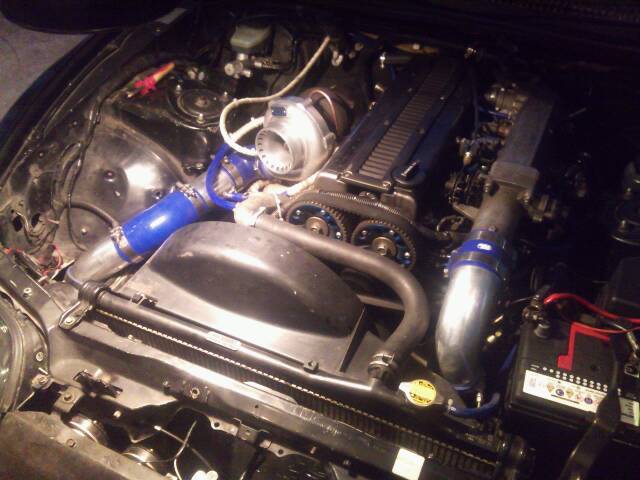

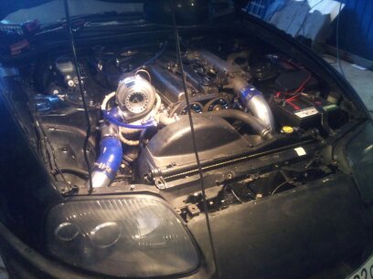

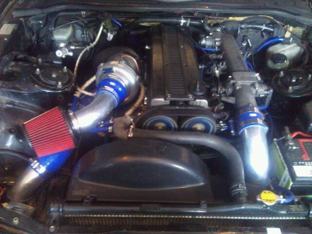

вот воплотил мечту в реальность...изначально 2 джей gts, с мёртвыми турбами и кучей гемороя..в гараже у старого хозяина валялся 1 джей в идеальном состоянии, короче гововоря было решено скрестить приятное с полезным...куплена гаретка 35, в блоках на выходе всё новое стоит, куплены ворки на 18, идей куча а денег как говорится пока нет..ждём зарплаты в очередной раз...свап до конца не закончен..тем более мотор щас на обкатке, с каждым 20 км вылезают косяки, пускай и не значительные, но имеют место быть! первоочерёдно замена коробки после 2000к, как мотор прокатаю, соответственно поднимаем буст с 0 до 1 кг, хочу 161 поставить, из срочного что требуется...вшить лямду ибо где живу 98 нет...приходится 96 заправлять, (заказал, жду уже 2 едели, ИМХО...живу у чёрта на куличках и с доставками туго тут) + ко всему после обкатки поставлю масленный кулер..остальное всё есть..насос вальбро на 500, форсы 240 (щас загружены на 100%), мозги е-ультимейт, косу перебрал всю полностью, проблем не возникло никаких..проект строился для езды боком, но потом мысли пошли прямо и решено было делать только для прямой езды...кузовом займусь в мае..из планов перетяжка в 3д карбон всего + к этому востановление всех резиночек, уплотнителей и прочего!

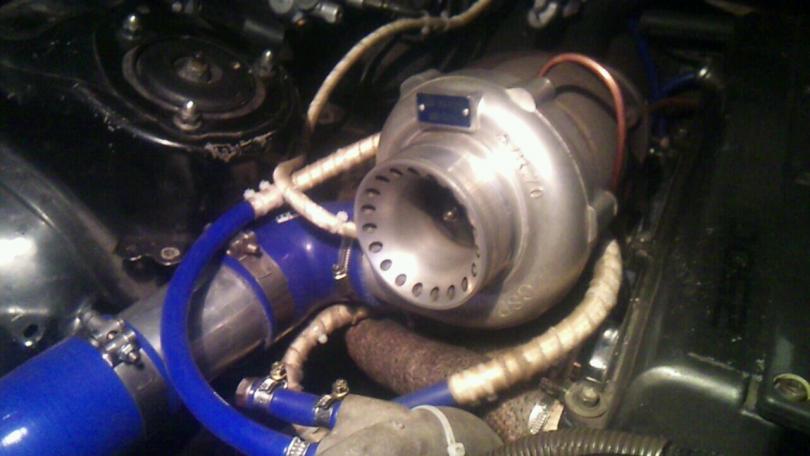

- - Евдокимов Евгений   поставил гарет кол на замену соответственно + вес...   13.4.2013, 7:15
- - Vanenok85   Привет! С пополнением   13.4.2013, 7:17
- - Евдокимов Евгений   подложка на кол сварена на 18 градусов в право ина...   13.4.2013, 7:22

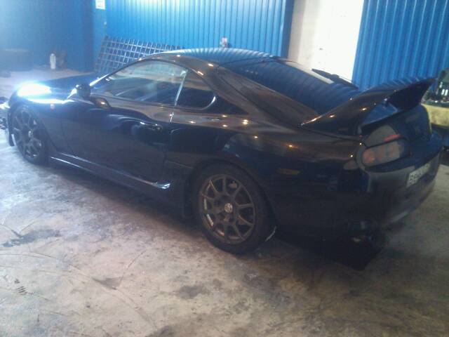

- - Archon   Евгений Быстрый, на фото это ты на трассе М52 в ст...   20.3.2014, 8:21
- - Евгений Быстрый   после покраса!   23.3.2014, 4:51
- - Andrey_22   Нужно было еще меньше сделать фото. Смысл вообще ...   23.3.2014, 6:56
