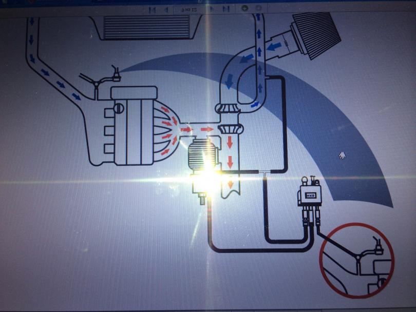

rim333 подключил по этой схеме и все заработало , а до эт... 12.3.2014, 17:12
Wolf_sw я подключал от впуска трубка идет на нижний сосок... 12.3.2014, 17:21
Aristogte Чет неочень понятная схема нарисуйте по точнее а т... 13.3.2014, 0:43
Aristogte Вот соленойд 13.3.2014, 2:23![]() ![]() |
