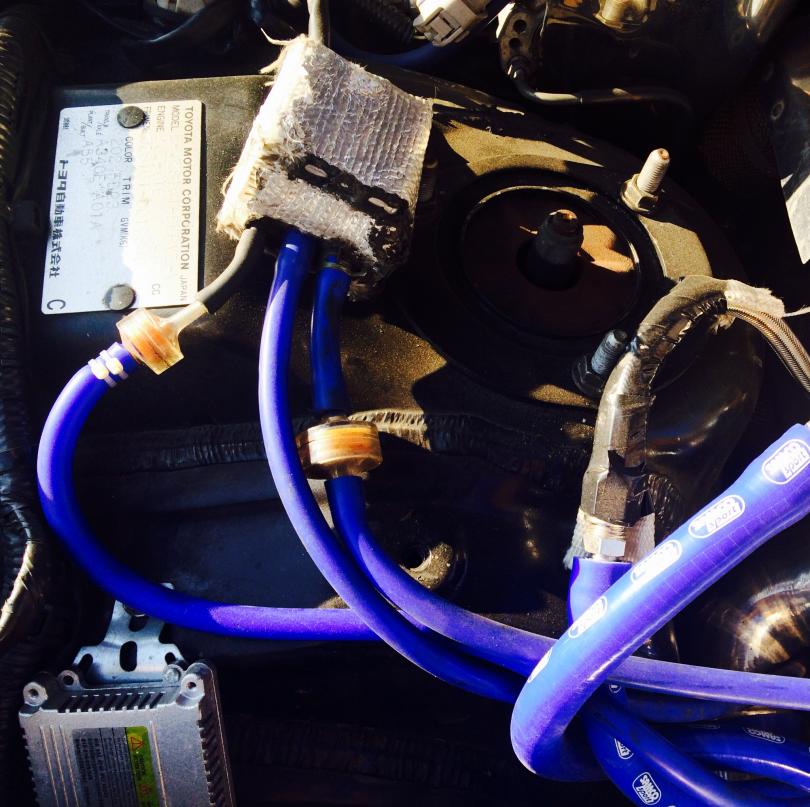

2JZ GTE VVT-i мозг hks f-convpro Устоновил турбину hks gt3582r и выносной вестгейт бустом выстовил давку в 1,2 а турба давит всего 0,7 0,9 буста подскажите знающие необходимо вручную на вестгейте болт подкручивать? Или еще что может быть

rim333 выставь бустконтроллером 1,5 мож как раз твои 1,2 ... 10.3.2014, 14:36
Aristogte Ща попробуем 10.3.2014, 14:56
Sub Что с выпуском? Нигде не зажат?
Как подключен вест... 10.3.2014, 17:59
Aristogte Цитата(Sub @ 10.3.2014, 19:03) Что с выпу... 11.3.2014, 2:33
rim333 Нарисуй схему как подключил может там что не так 11.3.2014, 3:02
Aristogte Цитата(rim333 @ 11.3.2014, 5:06) Нарисуй ... 12.3.2014, 1:02
rim333 подключил по этой схеме и все заработало , а до эт... 12.3.2014, 17:12
Wolf_sw я подключал от впуска трубка идет на нижний сосок... 12.3.2014, 17:21
Aristogte Чет неочень понятная схема нарисуйте по точнее а т... 13.3.2014, 0:43![]() ![]() |
