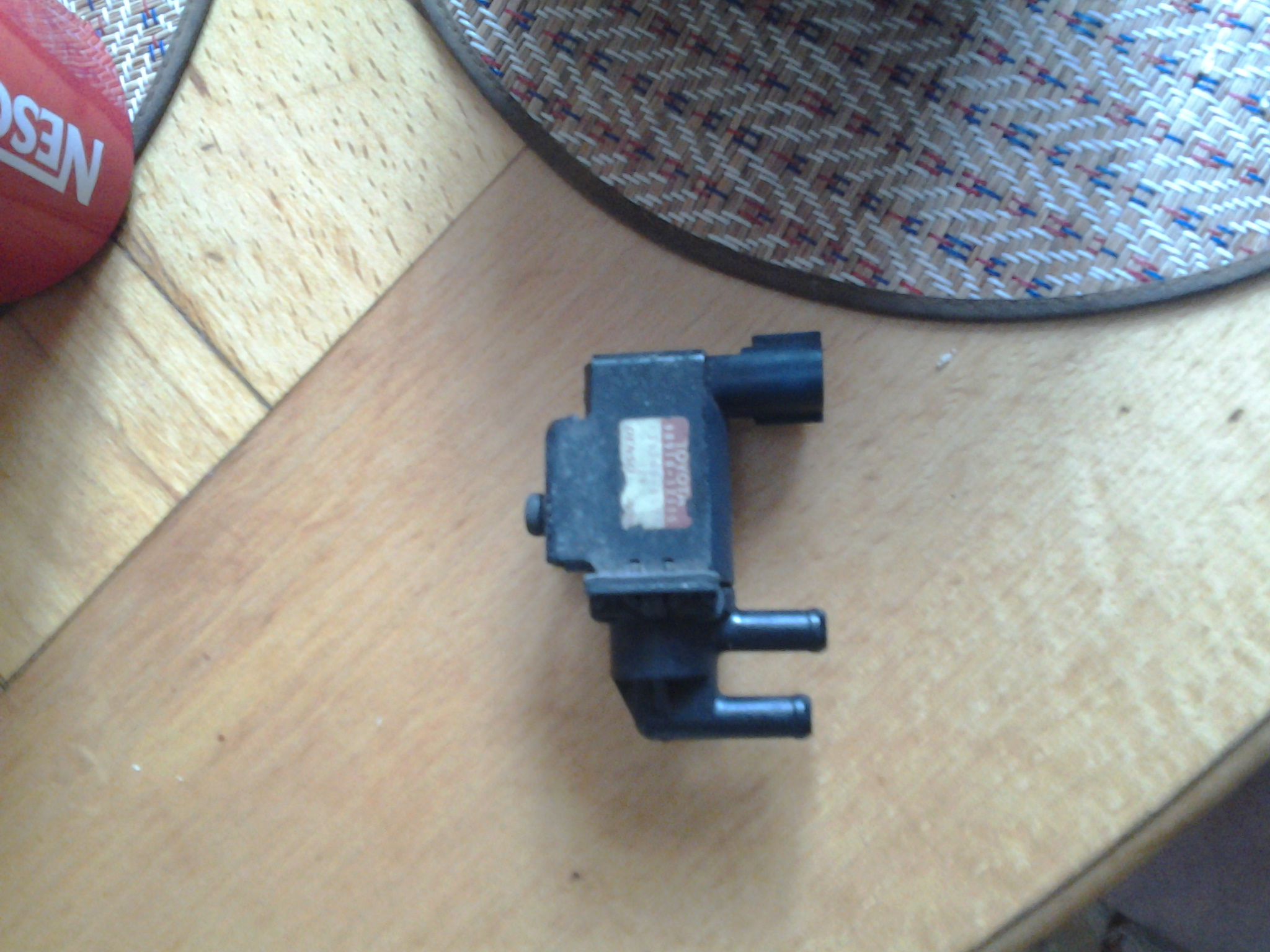

Снимал шлангочку которая внутреняя вот отсюда.. этот клапан находиться возле помпы. дввление было 0,7-0,8 бара снял шлангу 1,5 smile.gif) щас заменил его, на этот, снятый с японской Супры. стало дуть 0,9-1,0бара уже..
p.s. когда было всё в стоке, дуло 0,6 после змены выхлопа и кулька, стало 0,7-0,8 редко когда 0.9. узнавал у америкосов у двоих, сказали у них, тоже самое.. говорят надо менять какую-хер, тогда будет больше дуть.. я так понял они имели ввиду актуатор что по ссылке выше..

- - Arhangel   Снимал шлангочку которая внутреняя вот отсюда.. эт...   6.6.2014, 16:08
