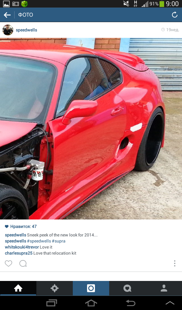

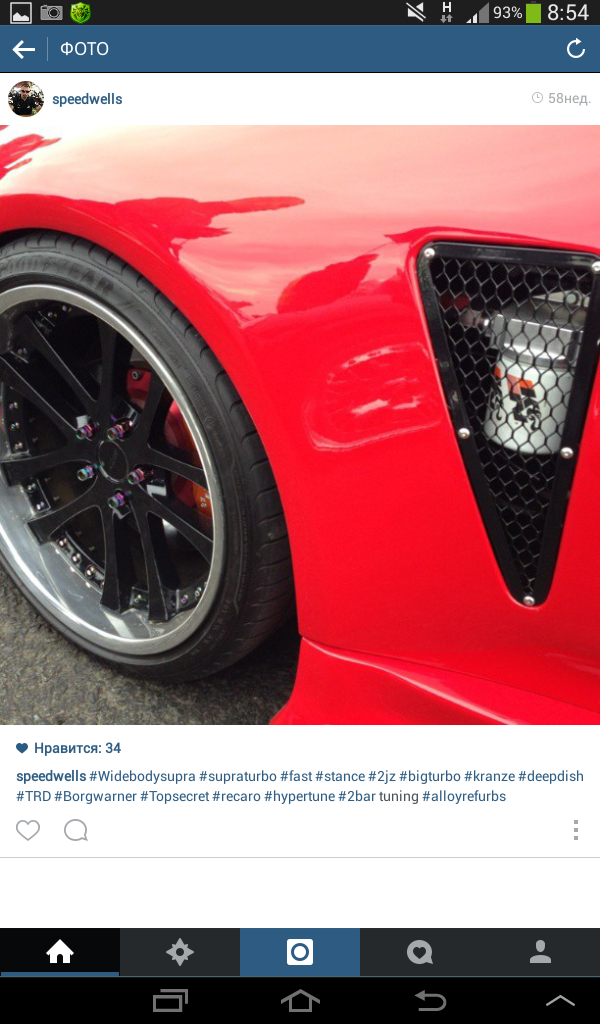

- - Arhangel   У кого какие мнение.?   26.6.2014, 12:58
- - beast_drc   главное, чтобы не перебило магистрали внезапно, а ...   26.6.2014, 13:23
- - Arhangel   beast_drc, А как её там пробъёт.? если только удар...   26.6.2014, 13:32
- - vitaleg182   Такое расположение проканает только с широкими кры...   26.6.2014, 14:25
- - Arhangel   vitaleg182, Я думаю скоро проверим, надо будет так...   26.6.2014, 19:50
- - drool   Перенос самое лучше ставить возле КПП - самое оно ...   14.7.2014, 21:59
- - vitaleg182   drool, вот и я о том же) Крыло не самое удачное ме...   14.7.2014, 23:40
