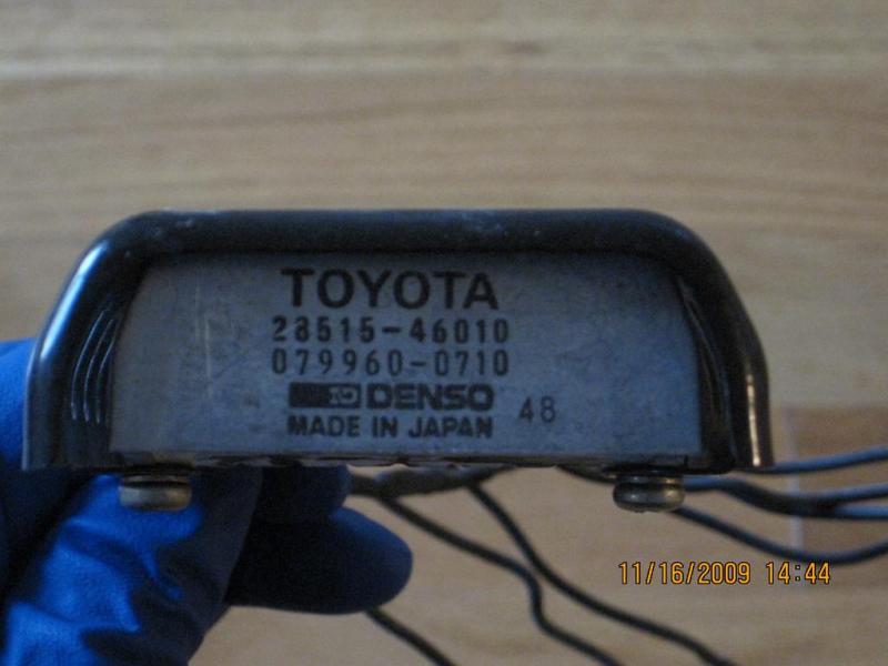

Прошу помощи ,
Только начал постягать устройство автомобиля, до этого были только немцы не парился обслуживался в салоне
Теперь обладатель Супры 1993г 2JZ GE автомат
Внимание вопрос разобрав панель ужаснулся от работ бывшего хозяина рас потрошенные провода И так далее наткнулся на 2 коробочки фото прилагаю,абс в машине нету, но на 1 из них написано абс
Подскажите что это ???
Вторая

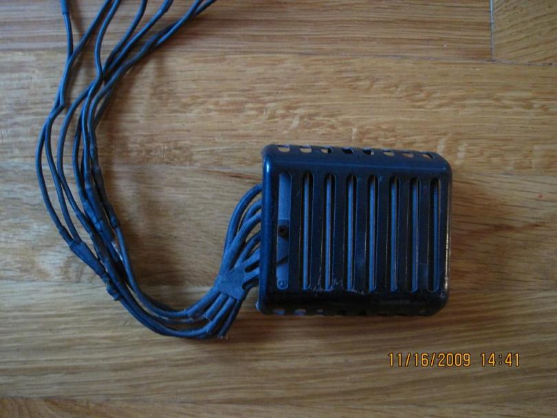

Здравствуйте. Помогите распознать это устройство. Всю проводку раскидал, а теперь вот не пойму куда она подключается.
Супра 2JZ GTE (VVT-i)

- Morkovqo   Прошу помощи, или что за коробочки   21.11.2013, 6:51
- - muzikant_83   На второй фотке реле моторчика антенны.   21.11.2013, 6:55
- - beast_drc   >ABS< это марка пластика корпуса. желтая к...   21.11.2013, 7:03
- - Morkovqo   Спасибо ребята вопросы еще будут буду задавать   21.11.2013, 13:32
- - supra26   Здравствуйте. Помогите распознать это устройство. ...   9.7.2014, 8:17
- - Gleb-SPB   supra26, очень похож на игнитер (усилитель зажиган...   9.7.2014, 9:24
- - beast_drc   это блок резисторов на форсунки. ставились такие н...   9.7.2014, 9:44
|- - supra26   Цитата(beast_drc @ 9.7.2014, 11:48) это б...   9.7.2014, 16:17
- - Блек   Добавлю, стоит блок на правой чашке под капотом.   9.7.2014, 10:18
- - beast_drc   Блек, на левой чашке только   9.7.2014, 11:28

- - supra26   Разобрался. Всем спасибо!   10.7.2014, 10:29
