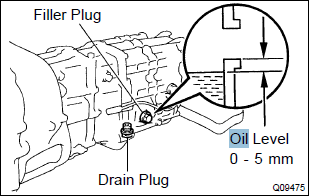

Коробка стоит нормально, ничего нигде не упирается, масло в ней красное, с япы не менял, немного нехватает до уровня сантиметра 3, как у всех сопливит по хвостовику.
При обычной езде передача втыкается вроде нормально и не вылетает!
Вот думаю, слить масло посмотреть стружку, ну и попробовать залить castrol tranzax Z,
