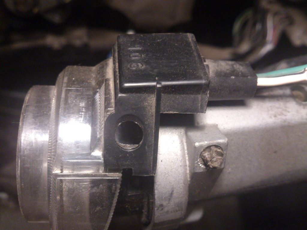

сообщение 14.12.2014, 22:57
Сделал фото для наглядности.
По фото видно какую клипсу на замке зажигания я сломал.
Ребята, помогайте пожалуйста, нужен номер или ссылка на страницу на схеме.

- - Ro_Ja   Парни, подскажите номер клипсы, с помощью которой ...   14.12.2014, 0:39
- - Ro_Ja   Сделал фото для наглядности. По фото видно какую к...   14.12.2014, 22:57
- - Ro_Ja   Кроме меня, что никто не ломал эту клипсу?   17.12.2014, 21:44
- - Alex_GT   Как выглядит клипса?   17.12.2014, 22:30
- - Ro_Ja   Alex_GT, примерно так: (только что это даст...)   17.12.2014, 23:01
- - Ro_Ja   Нашел, ура   17.12.2014, 23:07
- - Alex_GT   Ну просто подобрать похожую).   17.12.2014, 23:08
