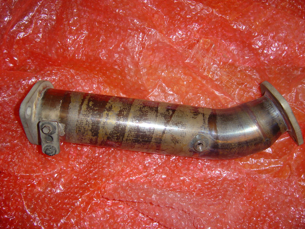

очень нужен глушитель на jza80 2jzgte http://mkiv.com/techarticles/downpipe_pics/rmm/Mvc-024f.jpg нужна та часть котора на фотке рядом со стоковым лежит!

Многие называют даунпайп для Супры как раз фронт пайпом.
В Японии в основном выпускались короткие даунпайпы, которые заменяют только второй катализатор, т.е. если брать с Япы, то надо брать и кусок трубы, заменяющий первый каталитик. Вот фотка:

- - Audison   Это как бы не совсем глушитель... Иди на Яхе ищи.....   6.3.2008, 11:56
- - Sub   Это называется downpipe (даунпайп). Искать надо ли...   6.3.2008, 12:57
- - suleiman   пусть будет даунпайп кто ни будь может мне оч ср...   6.3.2008, 17:49
- - Sub   Купить такой срочно не получится. Авиапочтой из СШ...   6.3.2008, 18:07

- - suleiman   SUB огромное спасибо за разъяснение!а то читал...   6.3.2008, 21:42
- - Audison   Если указать город проживания, то пользы больше бу...   6.3.2008, 21:53
- - Sub   Да незачто, собственно Изготовить могут многие. Е...   6.3.2008, 21:53

- - Audison   так то лучше найди контору автокат, там многие G...   8.3.2008, 7:04
- - suleiman   Извиняюсь за глупый вопрос! Лямбда-зонд стоит ...   11.3.2008, 12:17
- - Sub   Машина какого года? На турбовых без-VVT-i (OBDI до...   13.3.2008, 16:31

- - Sub   Раз 93го, то тогда даже и не парься Google в пом...   16.3.2008, 12:57

- - Sub   Многие называют даунпайп для Супры как раз фронт п...   17.3.2008, 15:14
- - Ксюша   Оно? Хотя в примечаниях к позиции указано, что ф...   17.3.2008, 15:21
- - Sub   Еще там написано, что фотка только для образца. У ...   17.3.2008, 15:39
- - Ксюша   Лююююююди! Что к этому докупать надо, чтоб от ...   17.3.2008, 15:43
- - Sub   Вроде бы уже все рассказали... Даунпайп нужен япон...   17.3.2008, 15:45
- - Ксюша   На Ебае подделок немеряно Как вычислить японский...   17.3.2008, 15:48
- - Sub   Ну, блин... Тебе "подделка" и нужна Бер...   17.3.2008, 16:01
