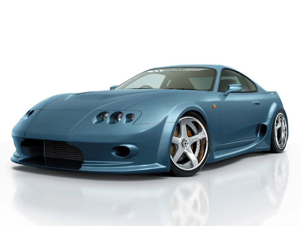

сообщение 29.12.2014, 16:58
Тот цвет, что на фото - гораздо светлее на самом деле.
В том ракурсе машина заметно темнеет и сам ракурс не позволяет понять цвет авто при нормальном освещении с нормальным ракурсом.
На фото же ещё пол машины в тени. Если вы подбираете такой тёмный цвет, то разумеется он в тенях получится ещё темнее. И ещё ваш цвет более насыщен синим, а что на фото - он более серый.
Настоящий цвет у машины такой:
Тут она не матовая, просто нет чётких бликов в студии.
Как раз в тенях он будет темнеть до цвета, как на первом фото.
А в пасмурную темнеть ещё больше, как тут:
На всех фотографиях в моём сообщении именно одна и та же машина.
p.s. более тёмная подкапотка, как у вас, будет нормально смотреться.
Сообщение отредактировал moviegear - 29.12.2014, 17:02
