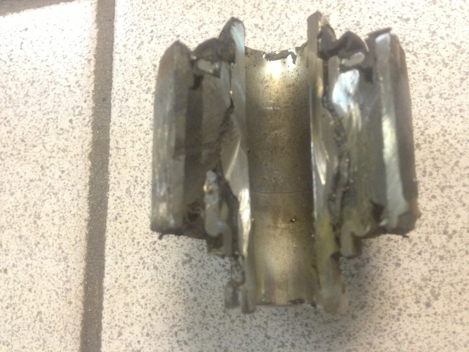

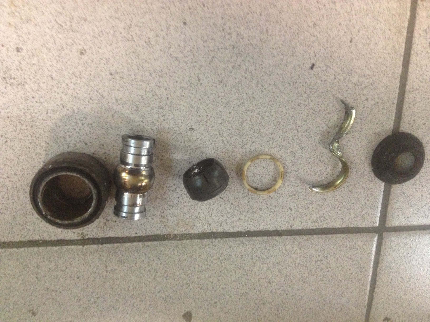

сообщение 16.1.2015, 1:22
Дошли руки - разобрал пару стоковых сайлентов из задних верхних рычагов. Распил конечно не удачный, но все же понятно smile.gif
