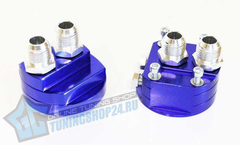

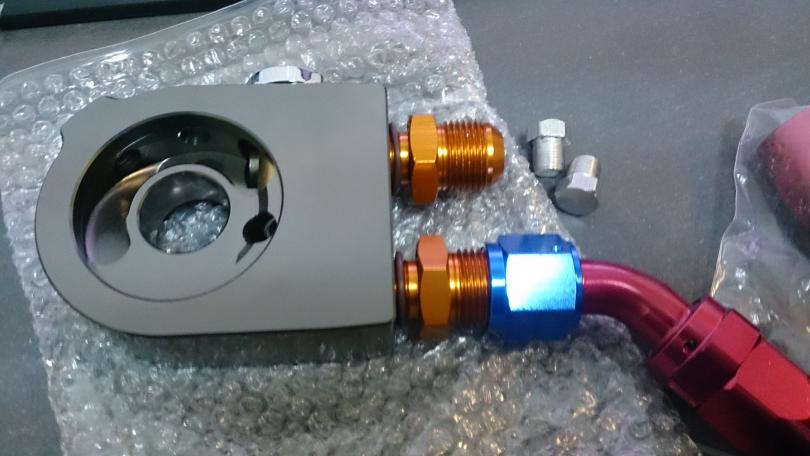

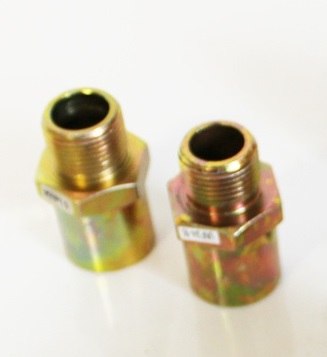

Появилась надежда не снимать родное охлаждение. Нашел комплект переноса фильтра. Высота его вместе с адаптерами 7 см. Остаток запаса до лонжерона 2.5+ см, но(!) он будет съеден фитингами 40гр. для отводов к проставке фильтра. Вопрос вот в чем... возможно ли установить на выносную проставку ту, что имеется (с термостатом и выходами под масляный радиатор) так сказать "бутерброд" - выносная проставка>проставка с термостатом>фильтр ?
P.s.: прикрутить одну проставку к другой адаптером-удлинителем, который шел в комплекте с проставкой-термостатом и должен был выполнить ту же задачу, но прикрутив ее к блоку. В свою очередь на другой ее конец накручивается сам фильтр. Комплект выноса. Одна на фильтр, вторая на блок Адаптер-удлиннитель ![]() И проставка-термостат , которую этим адаптером и прикручиваем. На нее уже и сажаем фильтр. С обратной стороны есть кольцо- уплотнитель, по идее которое должно герметично состыковать эти 2 проставки. Сообщение отредактировал Artxayc - 18.2.2015, 19:22 -------------------- |
