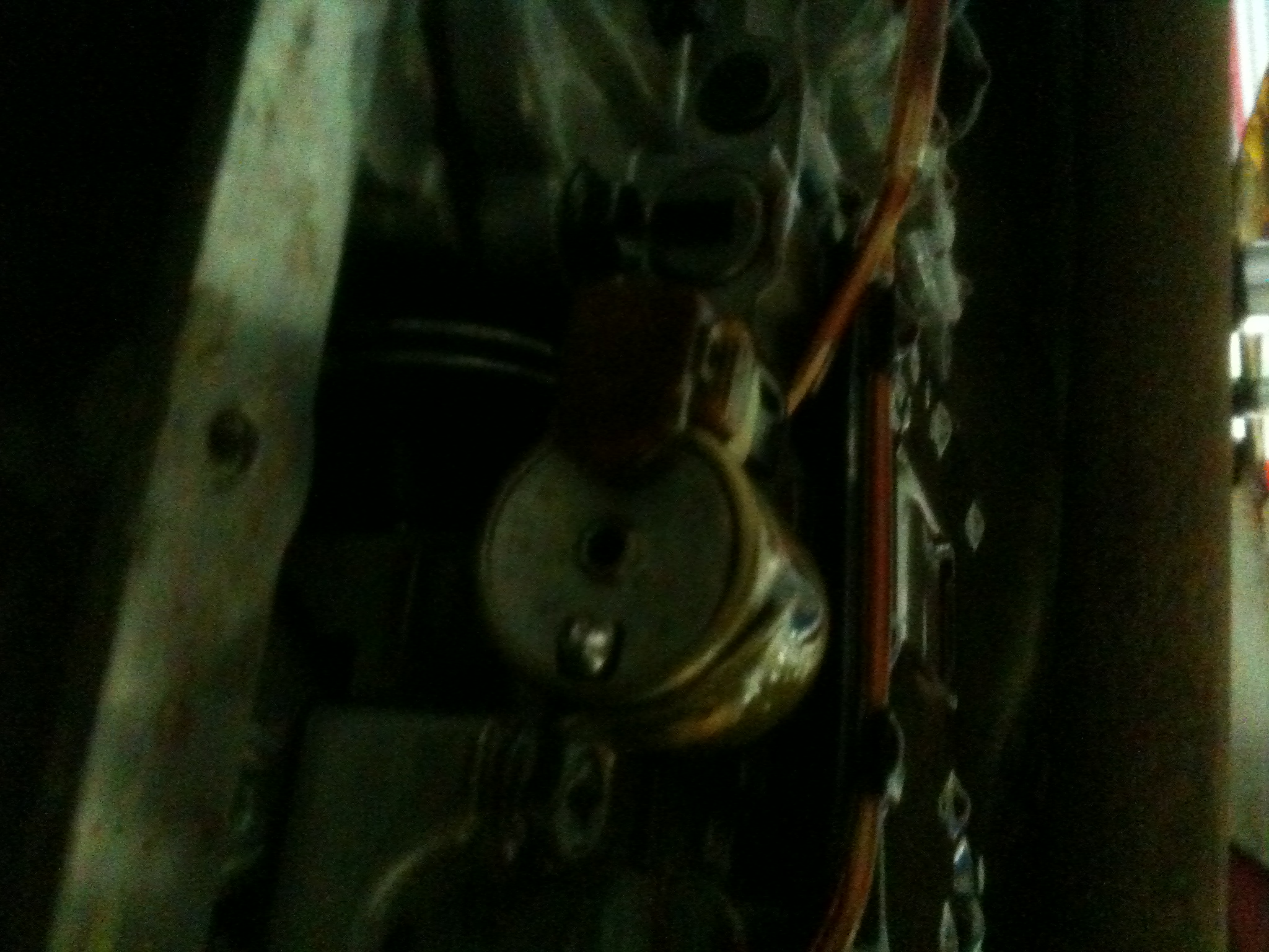

В общем считал ошибки.....показала 62ю
Посоветовался со знающими людьми drinks.gif , и методом исключения (предварительно начитавшись разных форумов по этой ошибке) пришел все же к соленойдам АКПП.
При снятии поддона было визуально видно что пайка лопнула. facepalm.gif Пропаял с кислотой оба соленойда для надежности, собрал, завел и поехал)))
Полет нормальный, все системы работают исправно)))
Вот фото сделал кому интересно)))
