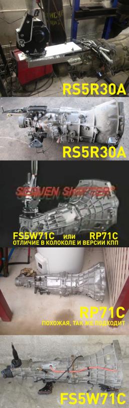

И понимаем, что у тебя коробка от фашки RS5R30A
А в ролике совсем другая, это пятиступка, которая обычно стоит вместе с RB20 - это или FS5W71C или RP71C (есть их разные версии, а сами мало отличаются + отличия в колоколе)
В ролике у фашке она так же другая (не как у тебя), но тебе хватило увидеть интерьер машины и поверить, что она подходит на твою коробку.
Ты кинул эти видео человеку, тот глянул, что шифтер стоит в фашке и значит всё ок - соглашается собрать. То есть ты из-за своей лени и дезинформации поставил человека в неловкое положение и с пеной у рта пытаешься всё засрать, а когда тебе надо ответить за данный свой проступок, ты тут же "я на твои сообщения не отвечаю". Молодец =))) Впарил человеку левое задание, показал что на фашку всё ок, это же Икея Формула!!!

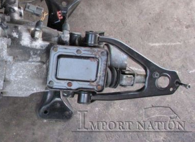

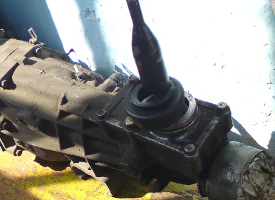

На фото можно понять проблему - разный шифтер МКПП.
Догадаешься сам, почему там заглушка и для шифтера сделан трипод?
А вот какой должен быть шифтер для установки Икеявского
У меня хватило мозгов 20 минут потыкать на ссылки и разобраться, что ты изначально ввёл человека в заблуждение.
Собственно у Андрея есть ответ от Икея, что твой шифтер не возможно поставить на данную коробку.
p.s. у машины не работает шифтер, а на ней наваливали biggrin.gif Может ты не видел, что они лысые из-за того, что на девочек в БМВ часто смотришь?
Сообщение отредактировал moviegear - 3.3.2015, 2:05
