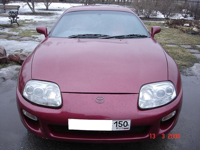

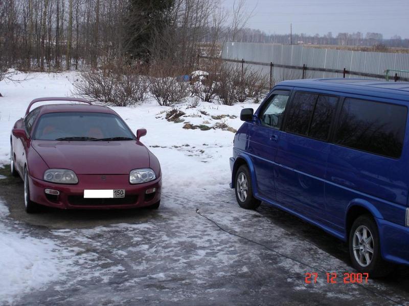

во как смотрица на машине, с одного ракурса к сожалению фоток нету
до
после
левая фара, новая
Сообщение отредактировал papont4 - 19.3.2008, 0:14

- - Top League   Может отполировать стоит пастой ГОИ хотя как я виж...   27.2.2008, 2:02
|- - papont4   Цитата(Top League @ 27.2.2008, 0:06) Може...   19.3.2008, 0:23
- - papont4   во как смотрица на машине, с одного ракурса к сожа...   19.3.2008, 0:13

- - supra300   хром на фаре трогать нельзя! Даже тереть не ре...   22.3.2008, 22:19
- - papont4   значит ручки у меня развивают 35000 об/мин )))))))...   22.3.2008, 22:24
- - supra300   PC можно шлифовать и полировать, это пластик. Стек...   23.3.2008, 8:36
