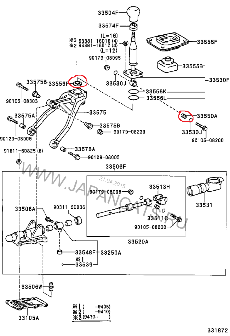

- - RVU   Парни, прошу помощи или точнее совета: имеет МКПП ...   17.4.2015, 8:13
- - RaDmit   Фото шифтера выложи, коробка какая? Заедь на яму и...   18.4.2015, 10:29
- - RVU   Коробка W58. Я конечно разберу шифтер и проверю, н...   18.4.2015, 16:29
- - RaDmit   RVU, открой мануал и прочти, что и как должно быть...   20.4.2015, 10:47
- - RVU   Попробую заказать и заменить отмеченные красным пл...   20.4.2015, 10:52

- - RaDmit   RVU, лучше залезть под машину и все детально прове...   20.4.2015, 11:30
- - RVU   RaDmit, да шифтер можно и сверху из салона снять. ...   20.4.2015, 12:39
