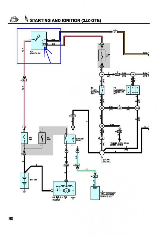

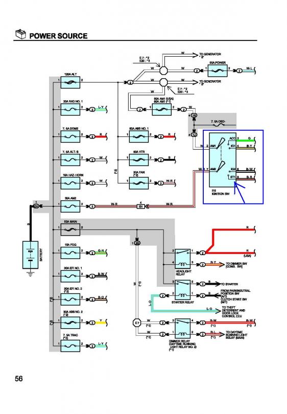

Решил я убрать тупую кнопку запуска двигателя и переделать на ключ.
Фишка которая втыкается в замок зажигания была заботливо отрезана при установке кнопки запуска.
Замок зажигания приобрел, хотя нужна была только личинка, так вот на фишке замка зажигания каждый пин помечен ST1, ST2, AM1 и т.д., всего их СЕМЬ штук.
Полез в схемы дабы разобраться чего и куда подключать, ну и либо я туплю, либо в схемах опечатка. На первой схеме power source указано что на фишке I19 (которая вставляется в замок зажигания и у меня была отрезана) выводу ST1 соответствует 8 пин, я гляжу на подписи на замке зажигания, сопоставляю как фишка должна воткнуться в замок зажигания, ну и получается что ST1 должен быть на 1 пине, а не на 8.
Далее смотрю схемы, буквально на следующей схеме, уже на восьмом пине фишки I19 указывается вывод ST2. что соответствует тому как фишка вставляется в замок зажигания. Далее по мануалу везде где на схемах попадается замок зажигания указывается ST2.
Ну я так понял что это "очепятка" и вывод замка зажигания ST1 вообще не задействован, так ли это?

- - Sub   Недавно копался там же. В проводке используется 6 ...   18.6.2015, 13:09
- - master   Замок зажигания подключил, все работает. Но новая ...   29.6.2015, 4:12
- - drool   Это нормально, кольцо встанет - оно натянет как на...   29.6.2015, 10:24
