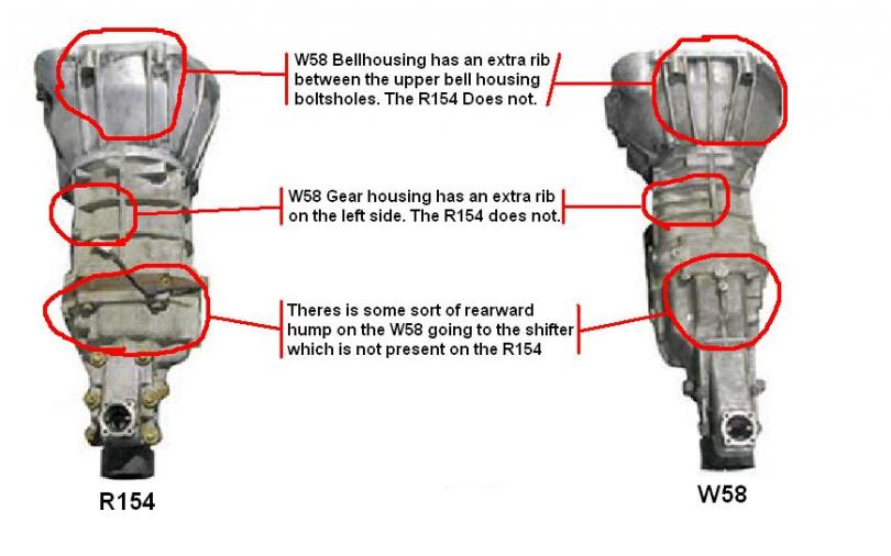

В общем закралось сомнение по поводу моей кпп, покупал как 154, наткнулся на статью по разнице 154 и 58. так вот по этой статье выходит что у меня 58я (

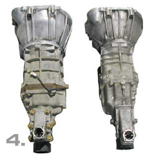

Зачем закрывать. Полезная тема...
вот еще пару картинок выложу...
