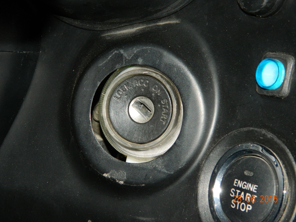

Замок зажигания подключил, все работает.
Но новая проблема возникла, сам замок зажигания у меня стоял, не было личинки, после того как все собрал/подключил малеха удивился, почему он так криво стоит относительно отверстия в пластике, этот так и есть или у меня замок зажигания пытались выломать да не смогли ? smile.gif
Номерок пластиковой черной вставки вокруг замка кто-нибудь знает? Никак не могу найти.

- - master   Замок зажигания подключил, все работает. Но новая ...   29.6.2015, 4:12
- - drool   Это нормально, кольцо встанет - оно натянет как на...   29.6.2015, 10:24
