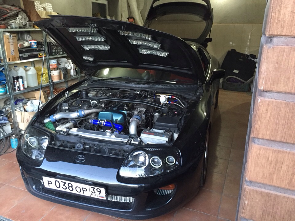

[attachment=62564:image.jpg]Всем привет, получил распорки. Доволен качеством и исполнением вида изделия !) спасибо. drinks.gif
