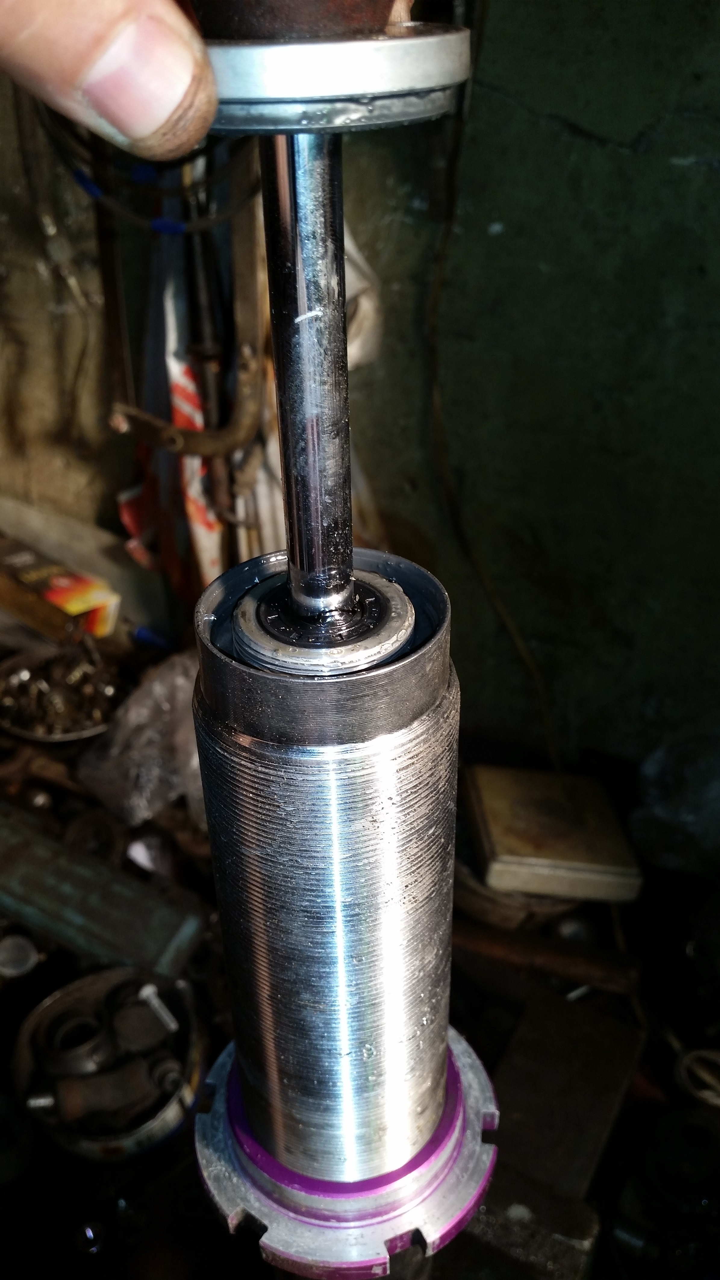

Видно, что сальник вывернуло наружу. К слову, это отечественный сальник. Не справился с задачей.
Ближе.
еще ближе.
Снимаем стопорное полукольцо.
После того, как сняли стопор, аккуратно тянем за шток. Выйдет все в сборе - шток, внутренняя крышка с уплотнительным кольцом, поршень с набором шайб.
(Интересующий нас сальник сидит во внутренней крышке. Когда мы накручиваем внешнюю крышку на внутреннюю, происходит зажатие сальника между ними и уплотнение).
Сливаем из стакана стойки жижу. И выкидываем или отправляем в печку сервиса. Она уже не пригодится, т.к. по вязкости уже стремится к воде. Очень жидкая, хоть и жирная. Плюс, потемневшая и насыщенная воздухом. Муть в ней проходит через часа полтора, после этого я видел серовато-прозрачную жидкость и осадок на дне емкости.
Внутри стакана все четко. Никаких задиров, царапин. Поршень в отличном состоянии. HKS, елки-палки.
После этого, чтобы снять сальник, нам надо снять поршень и пакеты шайб.
Закрепляем шток в тиски и откручиваем гайку. Имейте в виду, она на герметике.
Открутили.
Далее, аккуратно снимаем поршень с обоими (один сверху, второй снизу) пакетами шайб. Не путаем порядок.
Снимаем внутреннюю крышку, чтобы выковырять старый и вставить новый сальник.
Собираем все в обратном порядке. Каждую шайбу протираем. Если есть следы контакта шайб - меняем. Если шайб нет, хотя бы переворачиваем.
Собрали шток и поршень? Убираем в сторону. Полчаса не пригодится точно.
Заливаем жижу в стойку. Тихо, не взбалтывая, а то устанете ждать, пока пузырьки воздуха выйдут.
