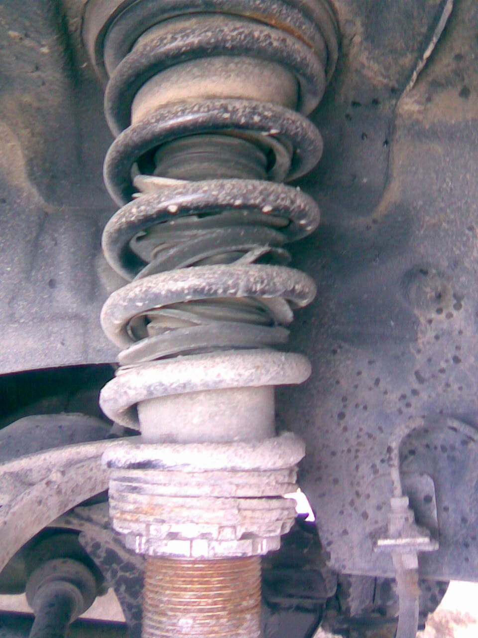

Вот фото передней пружины теинов, но номеров не видно. Ещё фото на type HA, я так понимаю характеристики пружины. Там выделено чёрным кругом, наверно жёсткость, по крайней мере иероглифы упоминают информацию о пружинах.

- - RVU   На блитцах, что на фото, жесткость передних пружин...   27.10.2015, 4:58
