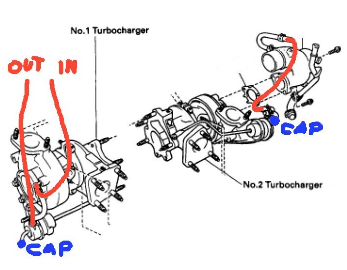

Итак есть 2 варианта заставить перую турбину дунуть больше на оборотах до 3200 когда начинает переключаться заслонка с перепуском газов на предраскрутку второй турбины. Мои показания на первой 0,7 буста максимум на двух 1,2, по итогу кажется что снизу не едет, после 4-х весело наваливает! Как все таки заставить первую дуть достойно не навредив мотору и турбам?
Способ 1(с ветки про буст ап)
Способ 2 ( сайта http://www.max-boost.co.uk, Перевод ГуГЛ))

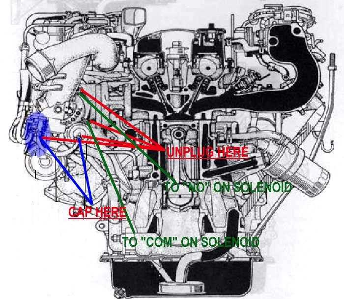

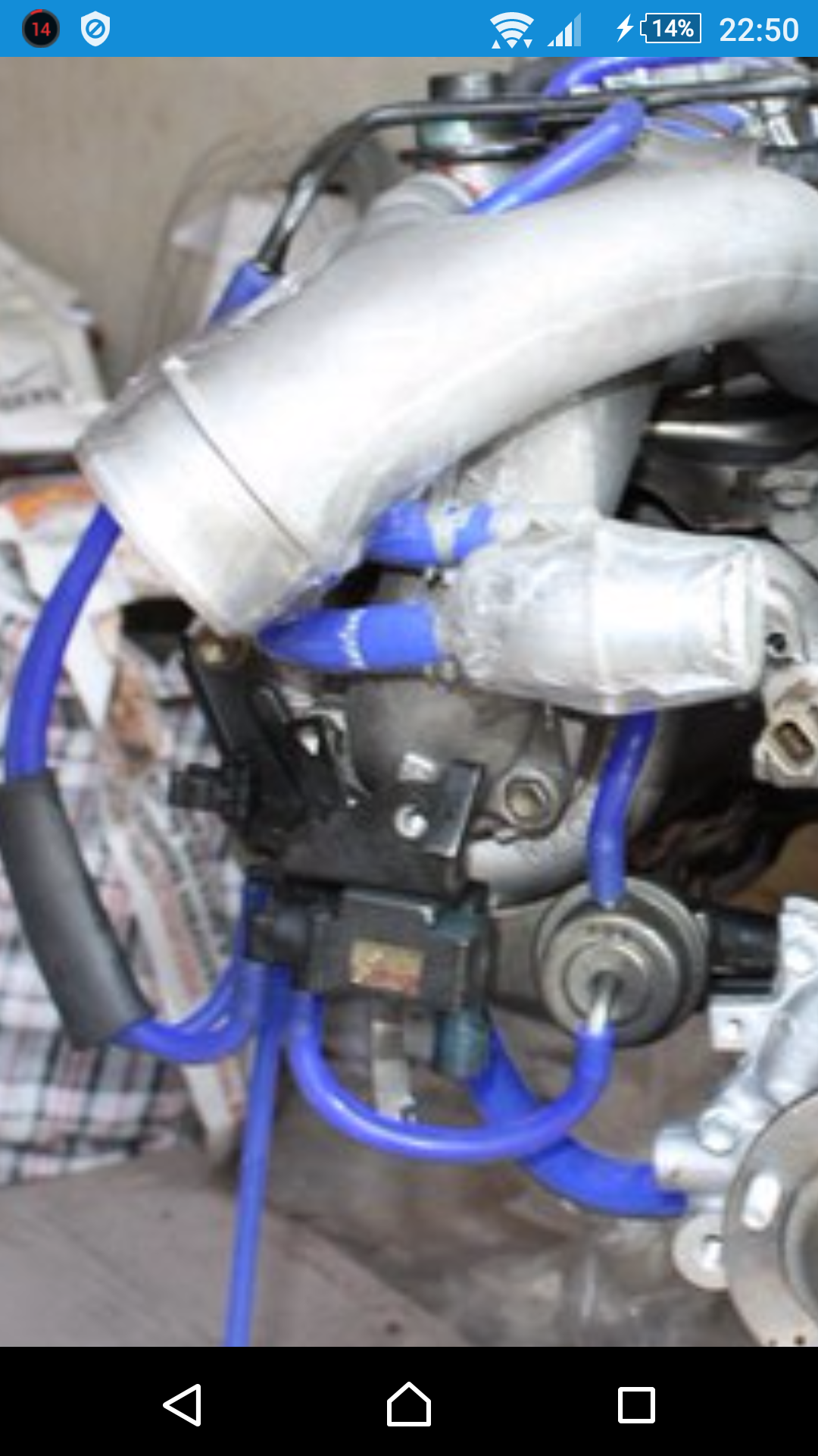

Всем привет, давно не отписывался по своему вековому проекту :-) В общем вопросов несколько... На изображении "раз" что дает перекидка шланга и при таком варианте подключения бустконтроллера (apexi avc-r) собственно получаем: а) управление давлением первой турбины б) управление турбинами 1 и 2 в режиме "прибавка в общем диопазоне оборотов" ? И второй вопрос...стоковый соленоид который мы заглушим при выходе на актуатор подает слабые признаки жизни... Стоит его заменять на новый или он нам уже нах не нужен? На схеме один шланг из системы всетаки в нем остается. Последний, но не по важности вопрос: "соленоид-сосед" что поменьше от второй большей турбины? Диаметр трубок от него меньше 4 мм (на первом соленоиде - "шестерка") подключаются к актуатору , я так понимаю, но куда большего размера.
Вот еще пара вспомогательных пикчей, чтоб освежить память тех кто уже проходил эту школу :-)

- - John337   так! зеленое подключение второй турбины   4.4.2015, 21:17
|- - tely86@rambler.ru   то есть я подключаю соляноид бустконтроллера ко вт...   5.4.2015, 1:33
- - John337   Да.Все верно!!!   5.4.2015, 9:51
- - Артемий   Еще раз для прапорщика! Тоесть по зелененькой ...   5.4.2015, 14:19
- - tely86@rambler.ru   да, желтые кружки это что)?   5.4.2015, 16:53
- - Wolf_sw   заглушки   5.4.2015, 21:05
