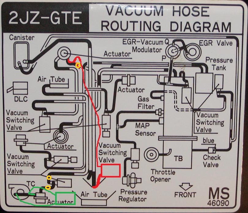

Всем добрый день! Собственно задался вопросом как же правильно поднять давление наддува в секвентальном режиме работы турбин, во всех режимах переключения заслонок. Знаю тема обсасывалась но! до конца так и не прояснилось.
Итак есть 2 варианта заставить перую турбину дунуть больше на оборотах до 3200 когда начинает переключаться заслонка с перепуском газов на предраскрутку второй турбины. Мои показания на первой 0,7 буста максимум на двух 1,2, по итогу кажется что снизу не едет, после 4-х весело наваливает! Как все таки заставить первую дуть достойно не навредив мотору и турбам?

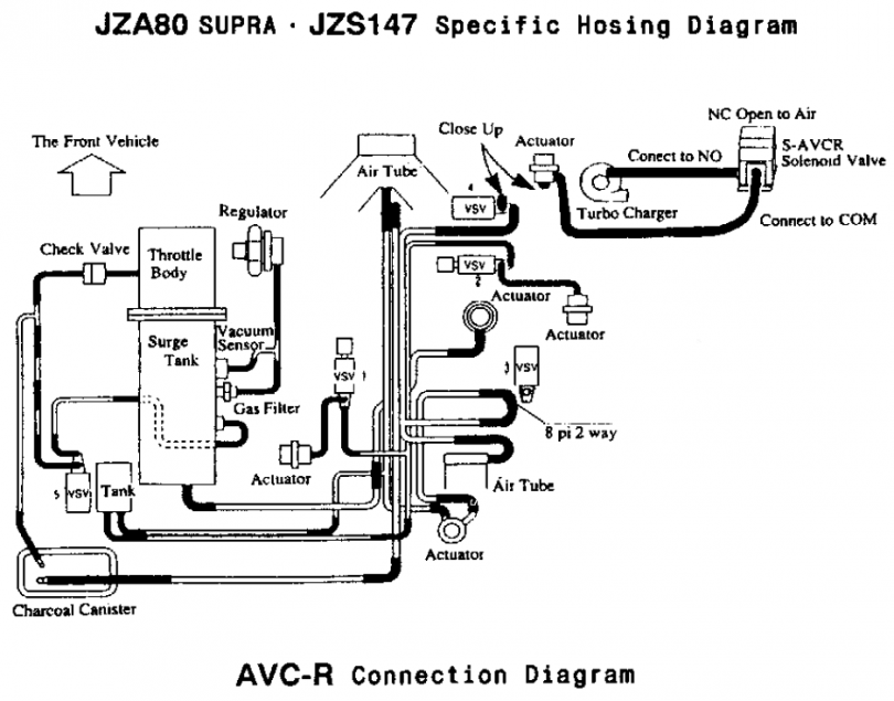

Во-первых, зачем плодить одинаковые темы? По бустапу их и так уже море. Объединил
Во-вторых, турбины на 2JZ одинакового размера! Нет маленькой или большой! Есть первая и вторая.
Картриджи одинаковые. Можно переставить улитки и превратить первую во вторую или наоборот.
Соленоид 4 мм на первой турбине управляет клапаном EGCV, на второй - IACV.
Раз есть AVC-R, то руководствоваться надо инструкцией, хотя мне не нравится, что они обходят VSV EBV.
Режимом, когда дует первая турбина и переходом от первой к двум, управляет EBV.
WGV управляет режимом, когда дуют обе турбины.

- - Wolf_sw   остальные мелкие картинк не увеличиваются. тема сч...   16.10.2011, 11:39
- - benzin   Вот и прошу знающих, либо эту схему либо английск...   16.10.2011, 13:55

- - Wolf_sw   расскажите по вторым картинкам как подключить все ...   16.10.2011, 19:15
- - benzin   Ура в подробностях нашел наконец http://www.max-b...   17.10.2011, 15:16

|- - tely86@rambler.ru   у кого нибудь есть фотки как подключить бустконтро...   4.4.2015, 20:51
- - John337   так! зеленое подключение второй турбины   4.4.2015, 21:17
|- - tely86@rambler.ru   то есть я подключаю соляноид бустконтроллера ко вт...   5.4.2015, 1:33
- - John337   Да.Все верно!!!   5.4.2015, 9:51
- - Артемий   Еще раз для прапорщика! Тоесть по зелененькой ...   5.4.2015, 14:19
- - tely86@rambler.ru   да, желтые кружки это что)?   5.4.2015, 16:53
- - Wolf_sw   заглушки   5.4.2015, 21:05
