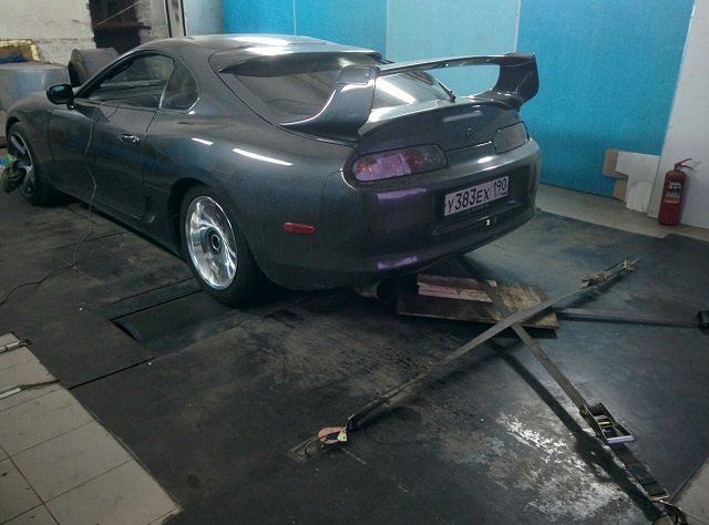

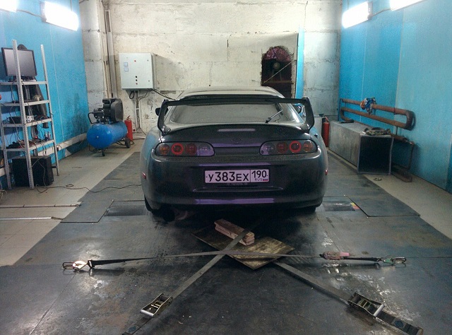

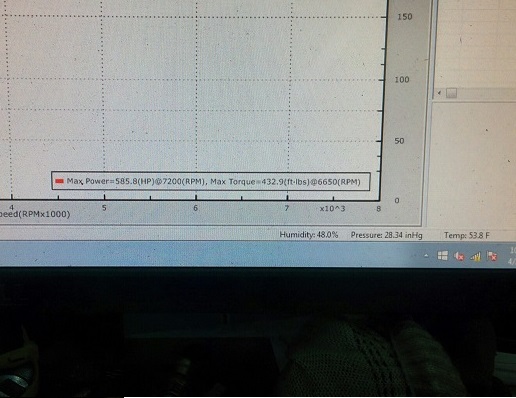

Промежуточные тоги: на 98 бензине на наддуве 1,2 бара, отсечка 7300, получили с колёс 585 сил и 600 н момента. Либо как моДно говорить ~660 сил с маховика или ПТСных biggrin.gif
"Задние колёса"- это мои "старые передние", дабы не гробить новые полуслики на жёстких металлических роллах стенда.
Коротко о спеках: 2JZ-GTE VVT-i на ковке, валы 272, гетраг, Motec.
