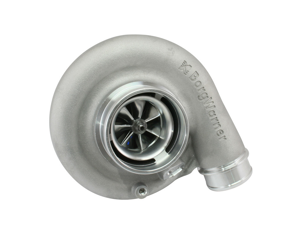

Взял 2JZ-GTE VVT-i и новый Borg Warner s300sx-e. самый небольшой из s300.

- - Фломастер   Потихоньку двигаюсь к цели. Взял 2JZ-GTE VVT-i и н...   18.12.2016, 19:02
