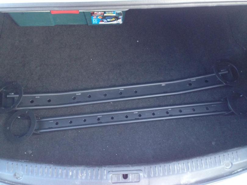

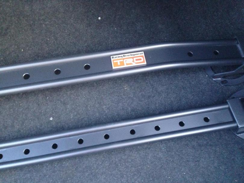

[attachment=62284:IMG_2015...6_134311.jpg]Всем привет!Изготовлю распорки на Супру A80 перед-зад.В данный момент передняя готова,задняя в процессе.
Решил сделать себе сам по случаю того,что оригинал TRD на стойки TEIN с моторчиками не становится,как и многих других нормальных производителей.
Размеры и концепция передней снята с оригинала TRD,не один в один но очень близко на сколько это возможно.
Материал нержавейка.Можно сделать и из обычной стали тем более если под покраску как думаю оригинал и сделан.По крайней мере он ржавеет.
Шпаклёвку не использовал,хотя в некоторых местах можно было бы,но так как под капотом очень жарко не хотел,что бы она по отваливалась со временем.Данный экземпляр сделал исключительно для себя.
Для желающих могу учесть всякие мелкие нюансы и пожелания,всё обсуждаемо.
Цена за переднюю 10т.р Заднюю пока не решил,хотя материала там идёт одинаково так как продают его погонными метрами.
Почти половина суммы идет на материал (фланцы делает токарь на фрезерном станке)Сварку не считал в цену,её там немного да и варю сам.
По срокам будет по разному так как материал дорогой,рубают его в Краснодаре,потом везут в Ростов + работа токаря.Если всё готово то с покраской думаю дня три с моей сторны.

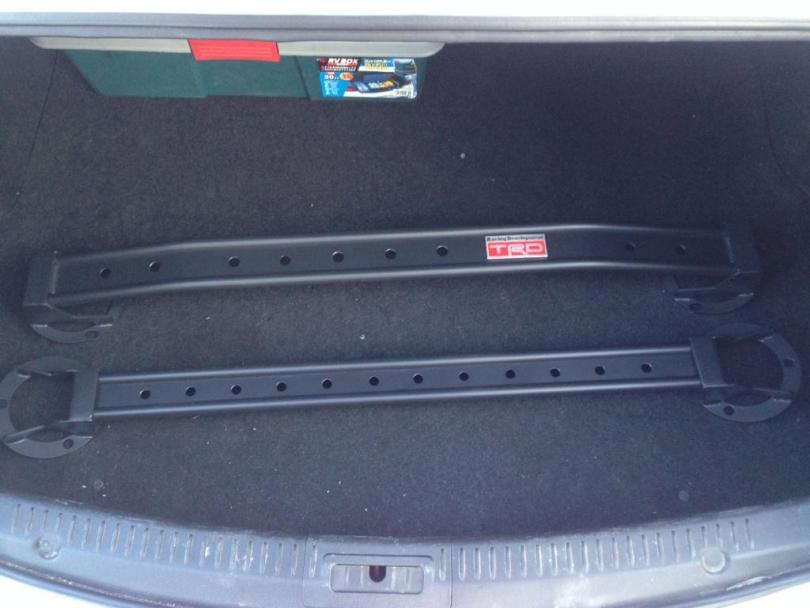

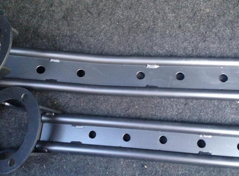

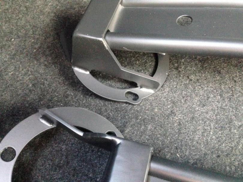

Очень интересные изменения в изготовлении.ЛАЗЕРНАЯ РЕЗКА МЕТАЛЛА!!!
Фланцы идеальны по форме и срезу.Боковинки в дальнейшем тоже буду делать таким способом.Таким образом геометрия и вид изделия будет близка к идеальной!
Изменение по цене изделия:
Передняя распорка из нержавейки 14т.р
Передняя распорка из черной стали(холоднокатаной) 12т.р
Задняя распорка из нержавейки 12т.р
Задняя распорка из чёрной стали 10т.р
