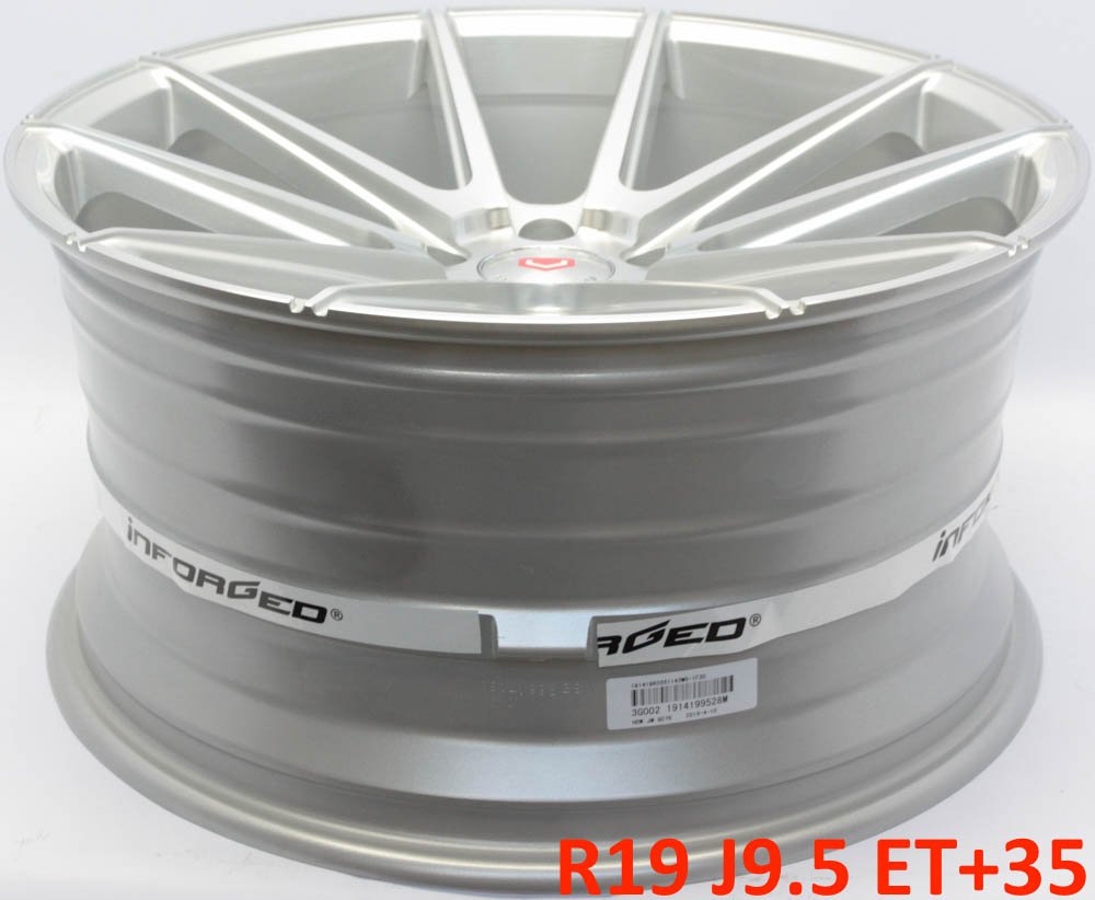

- - Фломастер   Долго думал над тем какие колеса будут в итоге, ре...   3.2.2017, 16:32
- - Benjiro   Пообщался с сваперами маркообразных, многие не мен...   3.2.2017, 22:20
- - Wolf_sw   по российским дорогам с 2 тоннами на низком профил...   3.2.2017, 22:22
- - Фломастер   Wolf_sw, взял специально 19 дюймов, с учетом наших...   3.2.2017, 22:44
