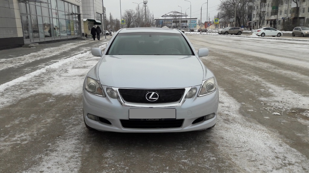

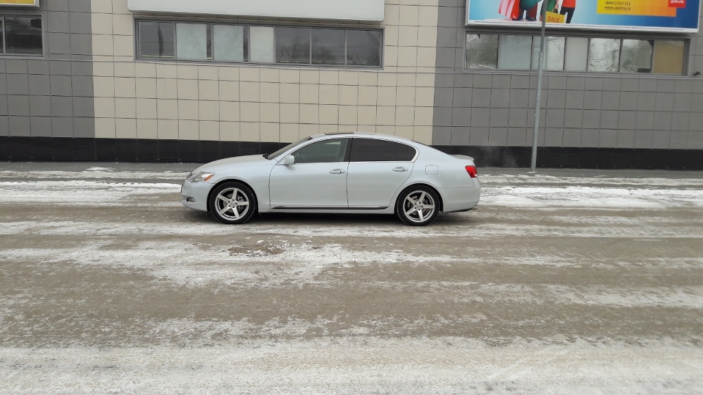

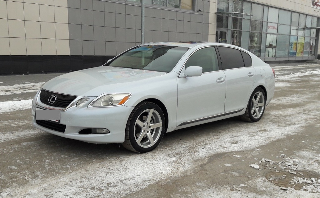

- - Фломастер   Несколько фото   4.2.2017, 8:30
