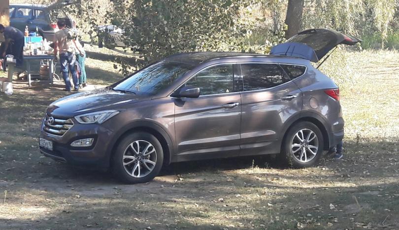

А семейный авто другой. Фото прицепил, дизель 2,2 турбо - не нарадуюсь, идеальный авто! И, этот малыш сделает 70 миль на галлоне))

- - Фломастер   Несколько фото   4.2.2017, 8:30
- - Wolf_sw   красивый семейный... еще если и наваливать будет и...   4.2.2017, 17:57
