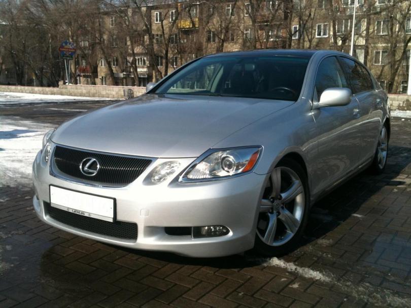

- - Фломастер   Несколько фото   4.2.2017, 8:30

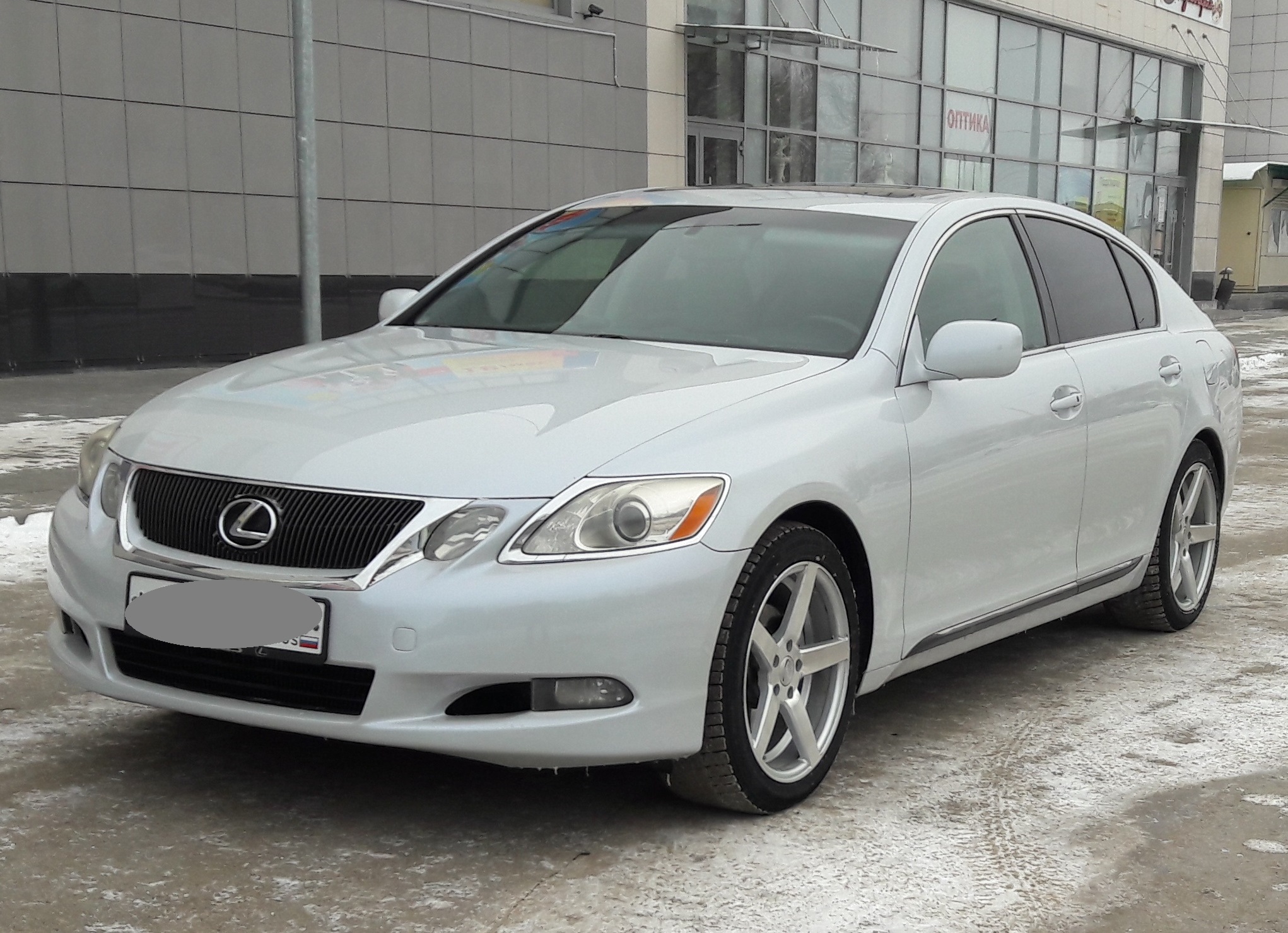

- - Фломастер   В лучших традициях владельцев Супра, озаботился ре...   4.2.2017, 22:59
- - Wolf_sw   Супры как деньги - странный предмет , сегодня врод...   4.2.2017, 23:23
