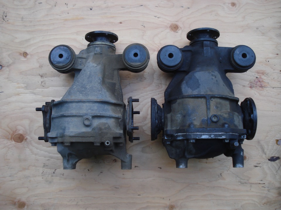

По схеме не знаю как их отличить, но чисто внешне: у 7,5 редуктора 2 ребра на корпусе, а у 8 - 1 ребро снизу на корпусе. Отличия на фото. Но эти отличия актуальны только для редукторов от маркообразных, альтез.
На втором фото представлен 8 редуктор именно от IS250 RWD. Немного похож на родной супровский ). От маркообразных 8 редуктор без проблем подходит на IS250 и Mark X.
Ro_Ja, у меня ИС 2 поколения. Но у 3 поколения (с 2013 г.в.) редуктор, АКПП, мотор, подвеска - такие же, как и на 2 поколении.

- - RVU   Странно что стоит редуктор 7,5 У меня на IS250 ...   14.2.2017, 11:16
- - Фломастер   На ГС300 задний привод, тоже 8,0. Может и не стран...   14.2.2017, 11:22
- - Фломастер   Судя по картинке в elcats, на IS250 такой же 7,5 р...   14.2.2017, 11:30
- - andreysupra   Маханький такой кажется   14.2.2017, 11:49
- - RVU   Фломастер, на заднем приводе IS250 стоит 8 дюймовы...   15.2.2017, 4:49
- - Фломастер   Как определить 7,5 дюймов или 8,0? первый скрин GS...   15.2.2017, 8:53
- - andreysupra   Думаю можно по номерам деталей и поиск по фото,раз...   15.2.2017, 11:53
- - Ro_Ja   Нужно учитывать, что у RVU IS250 не последнего пок...   16.2.2017, 10:25
- - RVU   По схеме не знаю как их отличить, но чисто внешне:...   16.2.2017, 13:01
- - -=Yura=-   видел алтезу с лсд, такие точно существуют. Узнать...   16.2.2017, 13:41
- - Фломастер   RVU, на твоем редукторе кто-то трещетку забыл) спа...   16.2.2017, 14:46
