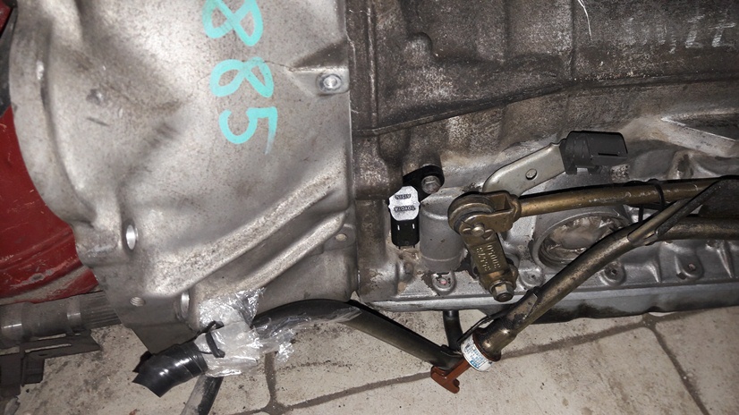

АКП приехала, сложил в уголок)

- - Фломастер   АКП приехала, сложил в уголок)   22.2.2017, 9:42
