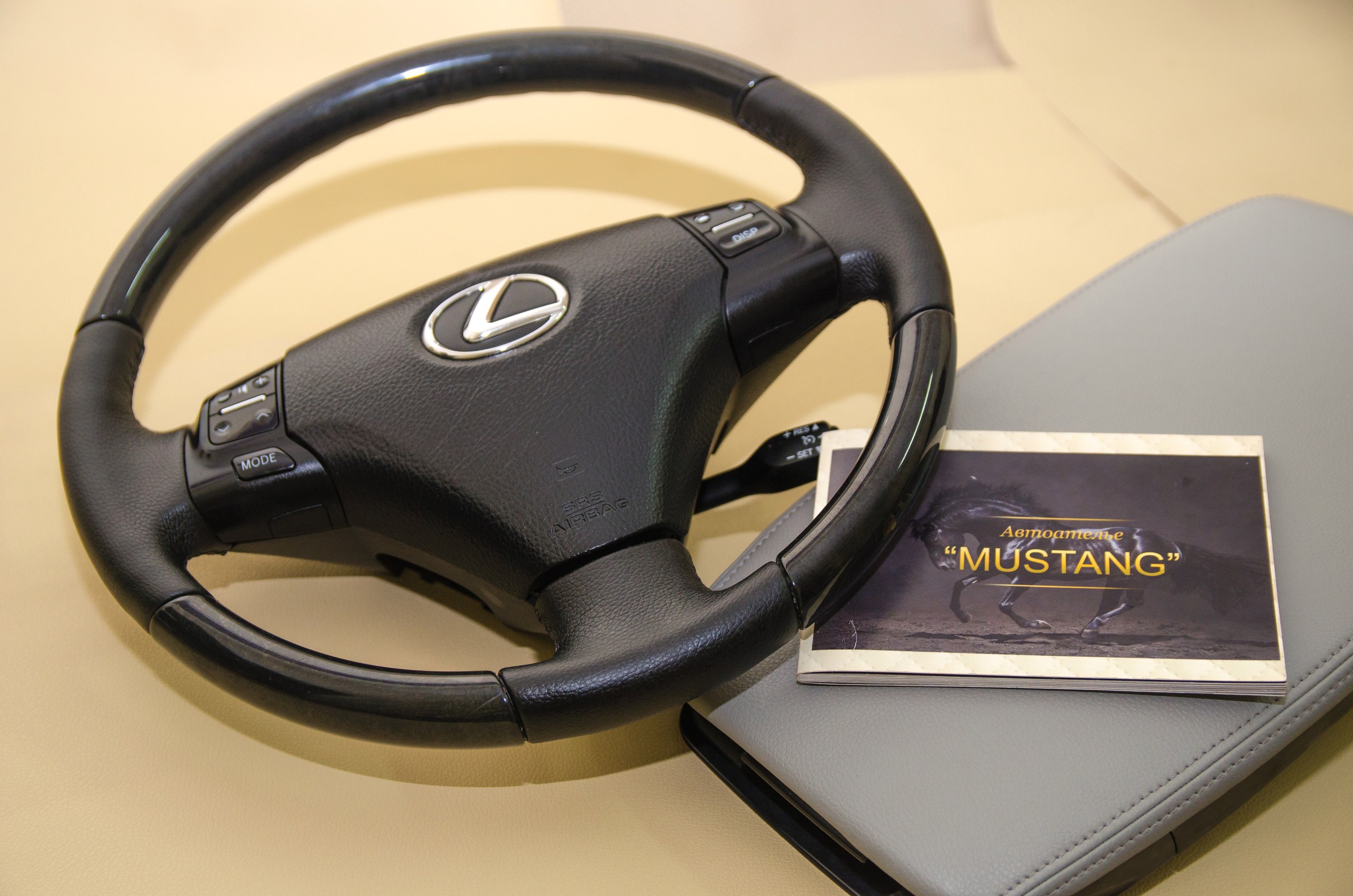

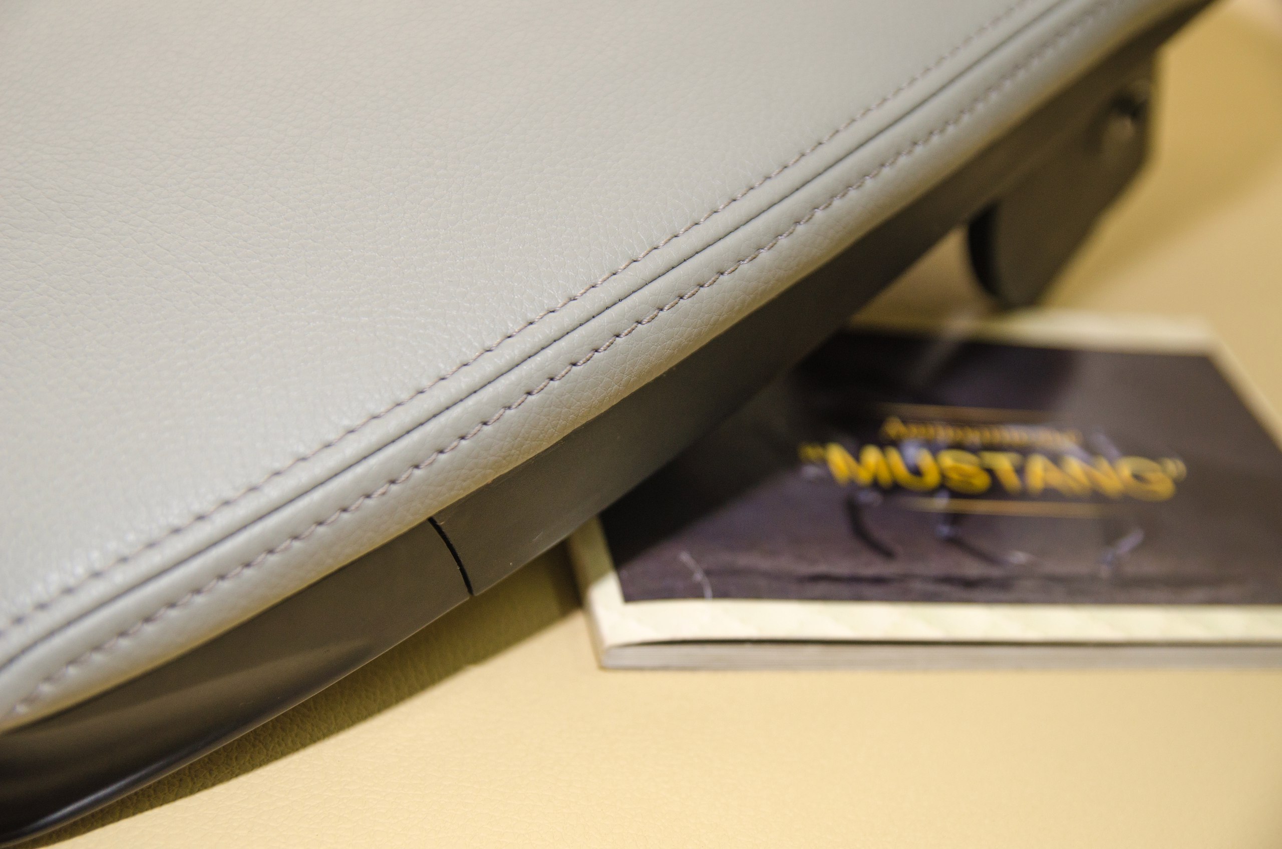

- - Фломастер   Параллельно привожу в чувства интерьер. Руль, подл...   22.2.2017, 10:02
