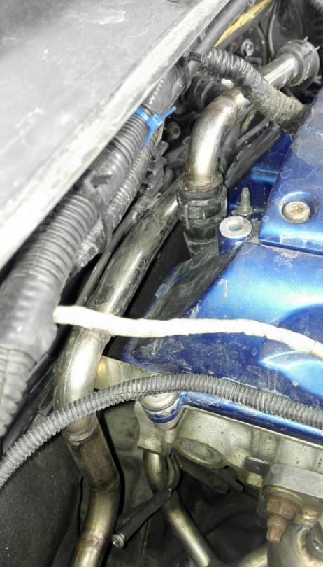

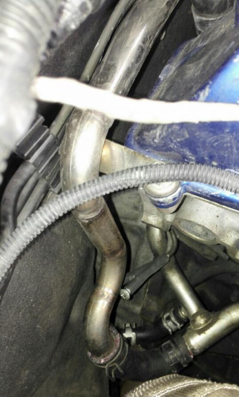

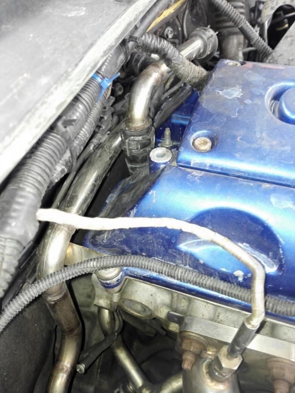

- - andreysupra   Добавил кит пайпов идущих на радиатор отопителя.Фо...   26.7.2016, 9:27

- - John337   +1 на пайпы печки.   30.3.2017, 14:43
- - DENYKOR   Можно подробнее про пайпы: какие именно заменяются...   30.3.2017, 17:17
- - andreysupra   Пост 39 на второй странице. Если будут ещё вопросы...   30.3.2017, 18:17
- - andreysupra   Изменил конструкцию патрубков печки!   11.5.2017, 8:58
- - John337   Спасибо за трубки печки!упаковка отличная!   17.5.2017, 16:32
- - andreysupra   Всегда спасибо!Жду красивых фото   17.5.2017, 18:38
- - John337   Андрей спасибо за трубки на печку!Встали идеал...   17.7.2017, 13:58
