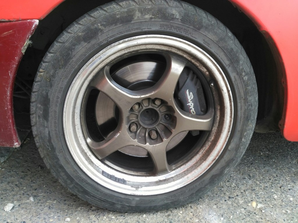

Так же задавался вопросом, что же у меня за диски, Китай или Япония или еще что..., восстанавливать или нет...вид в целом нравится. Оказалось Япония, Racing hart, как и на прошлой, только модель другая, однозначно попытаемся восстановить.

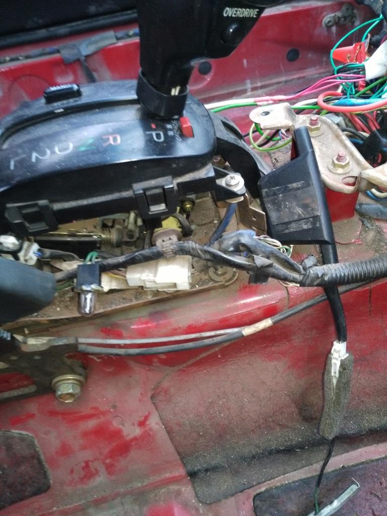

Разбирая салон не понял откуда и что это такое...
Уходит провод куда в сторону селектора АКПП.

- - Sub   Цитата(Goldbyte @ 9.8.2018, 12:18) Разбир...   15.8.2018, 17:41
- - Goldbyte   Sub, подсветка это понятно, лампочка кстати видна ...   20.8.2018, 23:12
- - Sub   Однопиновая фишка там еще у датчика ручника. Прово...   21.8.2018, 13:18
- - Lefty   У моей машины в этом месте был провод на датчик пе...   22.8.2018, 16:24
- - Sub   Фишка датчика перегрева катализатора находится бли...   22.8.2018, 18:29
