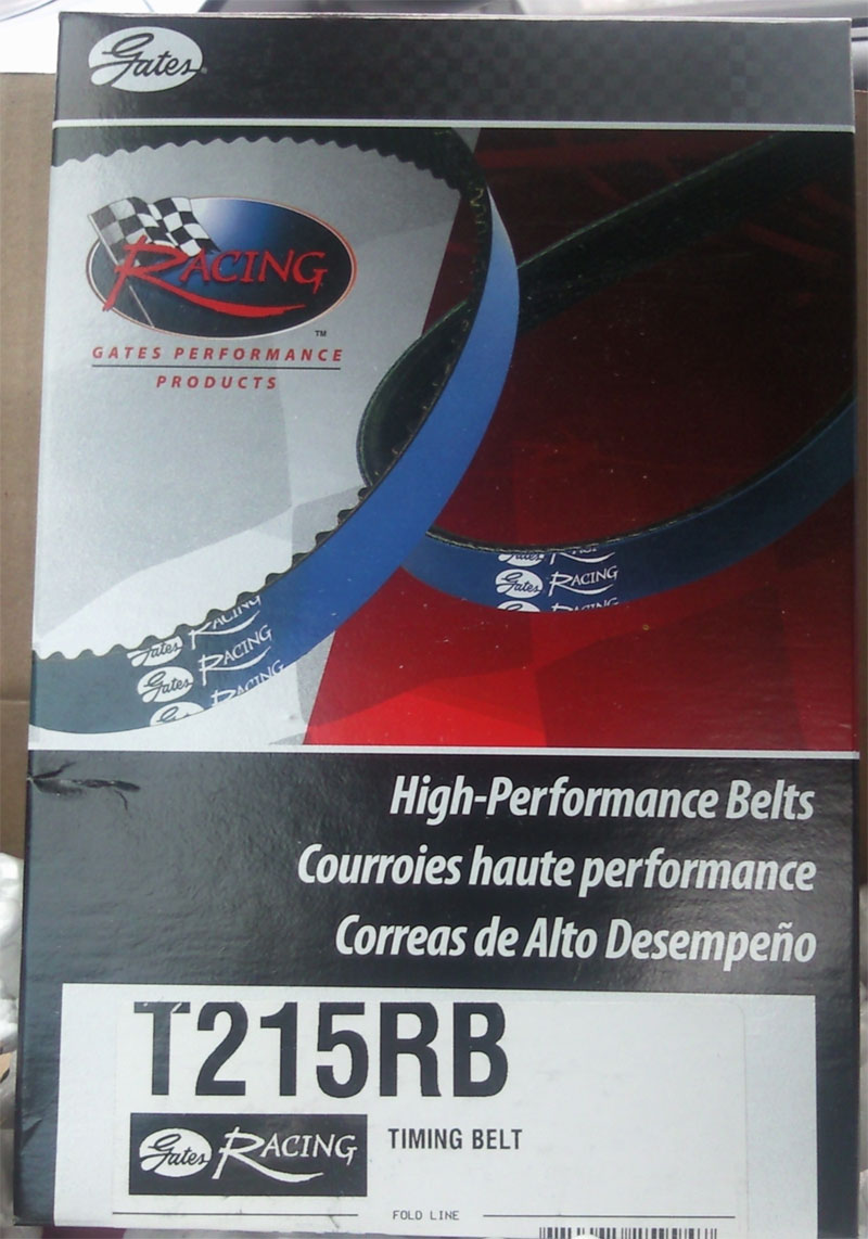

исчо маленько ништяков :
демпферный шкив коленвала
так же пришел новый комплект тормозов от RZ (4х и 2х поршневые)
