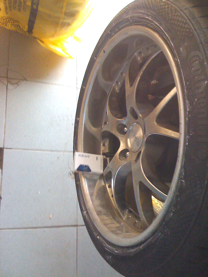

свежак :
поставлены новые колесья (275/35/18 зад , перед - жду проставки)
поставлен выхлоп 80мм вся труба без заужений
