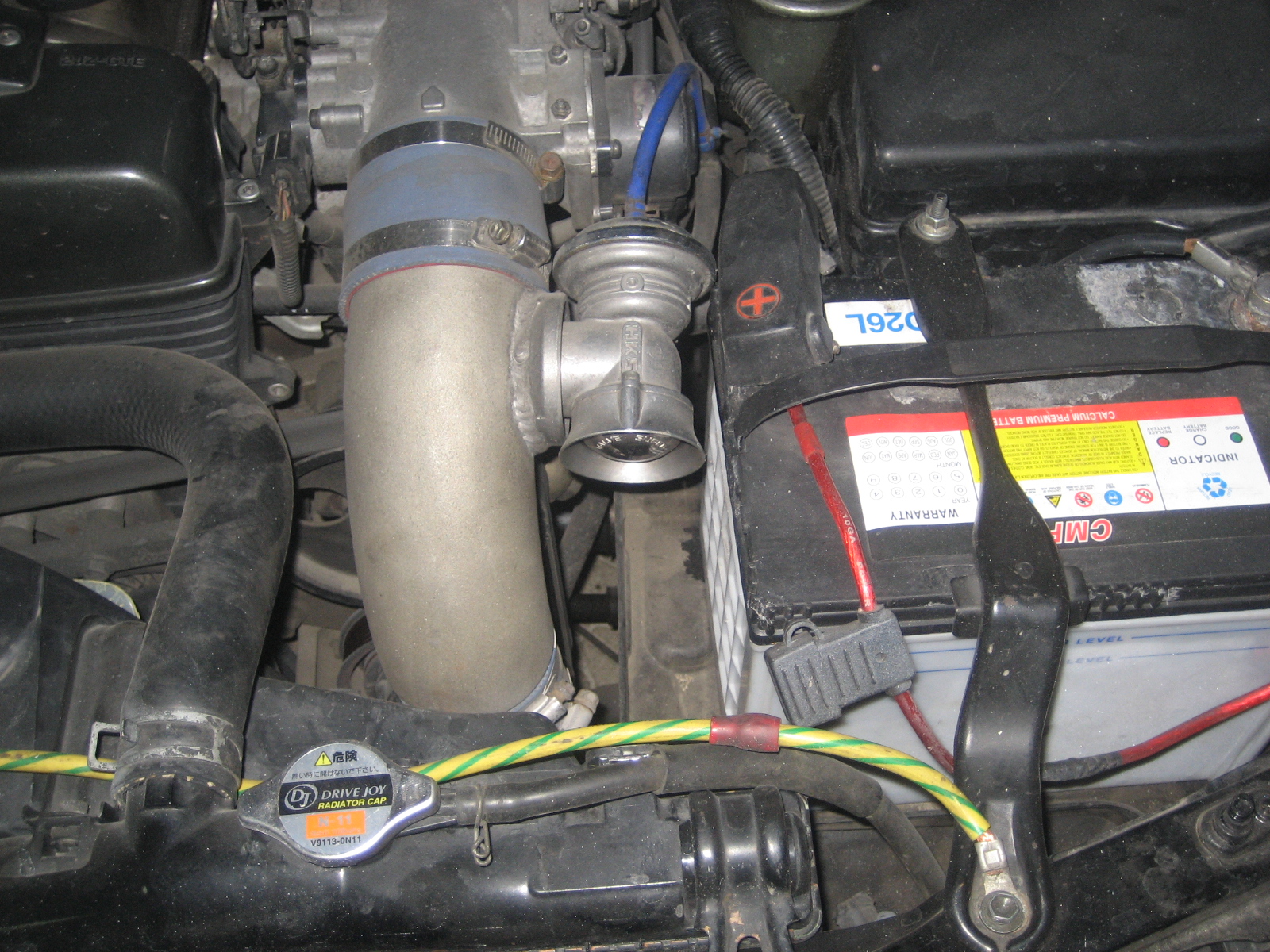

Доброго времени суток дорогие друзья, вот приобрел качественную подделку под HKS. аналогичные приобрели еще с десяток отъявленных тюнеров Ростова на Дону, все как один довольны.
теперь юзаю его, а куда чего ума не дам... интеркуллер сток (еще), трубы резиновые, прошу поделится опытом, кто, как куда и какими ресурсами его устанавливали, и требуется ли настройка, у товарища на STI начал вполне систематически вырываться огонь с характерным хлобком при передачах... -------------------- меГаТаз 07; мотоспортбайк GXR750; Toyota Chaser; Soarer 1JZ-GTE TT; Mazda RX-8 6MT; СХ-7; и только Supra 2JZ-GTE дает нереальные эмоции

перепускник - это Блоу-ОФФ?
у меня блоу-офф вварен в патрубок на впуске, чтобы ставили такие ништячки в резину не встречал... кулер меняй! -------------------- - без контроля мощность бессмысленна!

сода хз, мой на фото... 7.9.2009, 8:55
Evgen LLIRAM, если у тебя кулер и пайпы сток, то убери с... 7.9.2009, 11:35
серега не мороч себе голову и покупай фронтальник
у мен... 7.9.2009, 12:08
LLIRAM Благодарю Evgen ! общая идея понятна, даже бол... 7.9.2009, 12:19
Evgen ...добавлю, все что писал в предыдущем посте, акту... 10.9.2009, 5:21![]() ![]() |
