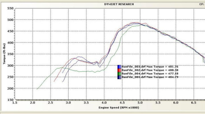

Вот иллюстрация с буржуйского сайта. Примерно такой эффект. Предраскрутка чувствуется.
Чем больше пытаешься поднять момент до 3500, тем сильнее провал. Нужно найти компромисс...

- - Фломастер   Вот иллюстрация с буржуйского сайта. Примерно тако...   22.9.2009, 14:13
