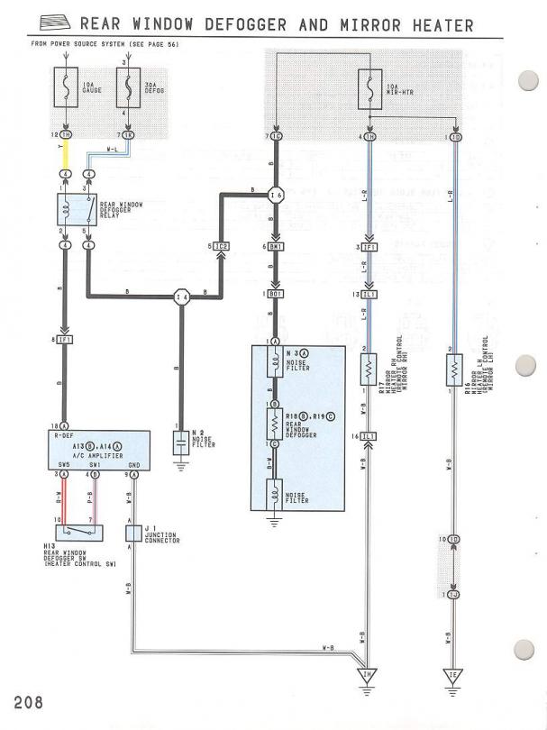

еду я значит с работы домой на обед, думаю нука проверю обогрев. включил обогрев заднего стекла... через 5 минут смотрю водительское правое стекло сухое! я открыл окошко потрогал егоа оно горячее УРАА! жаль не складываются зато подогрев есть ... ну думаю ништяк всё! АГА не тут то было, смотрю на левое зеркало а там...опа... а оно в каплях, потрогал, холодное... придётся разбирать и правую дверь и левую! изначально знаю что вроде левую сторону спереди били так может и зеркло левое меняли, надо разбирать и смотреть какие провода идут от левого и какие от правого зеркала... может само зеркало такое а может где то провода неподсоеденили или оборваный... короче опять головняк unsure.gif
а как можно переделать зеркало чтоб и обогрев был (как у меня) и чтоб складывалось
а у меня может вообще так что правое с обогревом но не складывается а левое складывается но без подогрева ... короче будем разбирать и смотреть...
кстати никто не вкурсе какие провода от чего и куда идут с зеркала?! в Факе чёто не нашёл...

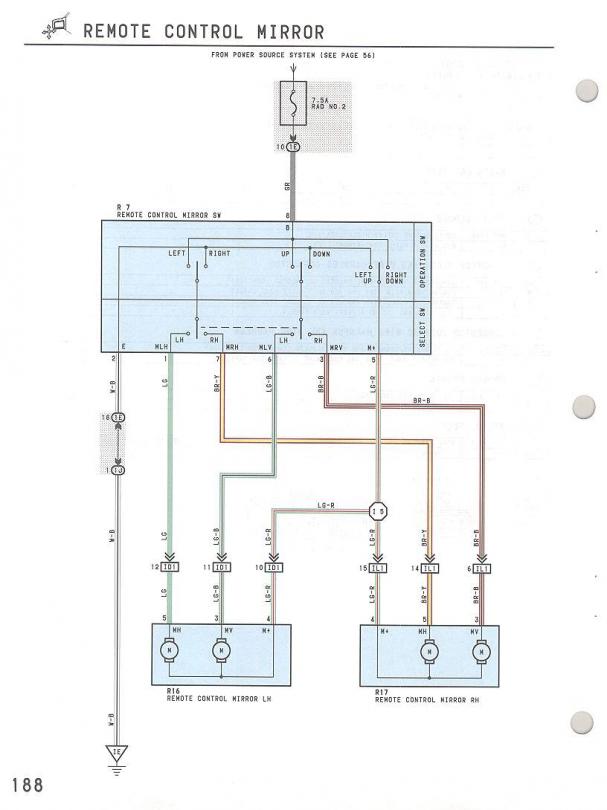

подогрев
привод

- - VoronVRS   Подогрев зеркал должен работать от одной кнопки с ...   12.10.2009, 7:30
- - Surgut88   хм... завтра с утра испробуем... у нас ночью уже -...   12.10.2009, 7:37

- - Surgut88   Снял я зеркальце! Поддеваешь пальцами снизу зе...   19.10.2009, 6:06
