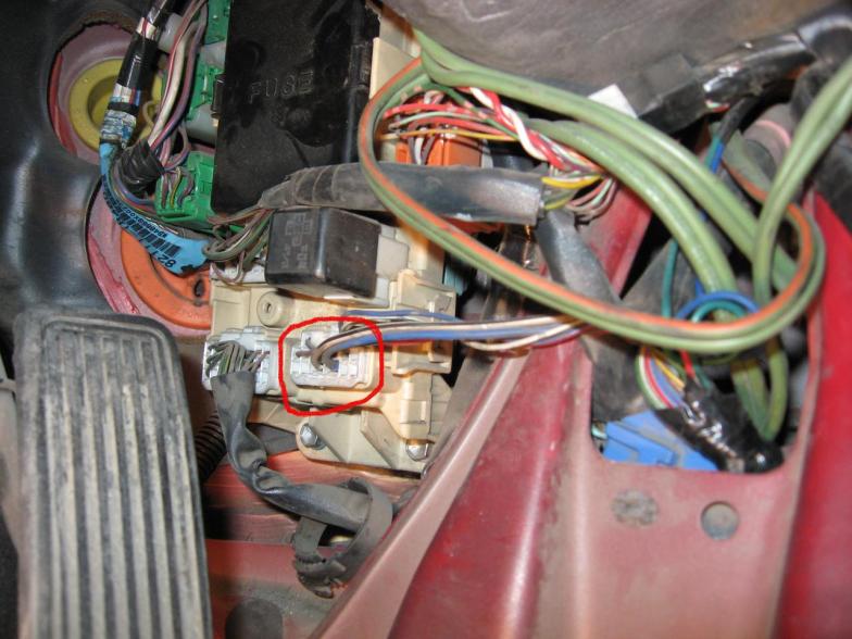

Тут недавно столкнулся с такой ситуацией что не могли разъехаться во дворе!смотрю зеркало мешает,надо сложить руку тяну к кнопке а там ОПА... Нету кнопки...
вот и возник вопрос вчём различие ?! обе машины дорестайленговые 95-го года (предыдущая моя и теперешняя)... а зеркала не складываются
эта от чего зависит вообще и что зеркала разные чтоли ставили ?! и в чём их различие?!
и как бы можно было сделать электро складывание?! менять их чтоли?!

- - drool   Есть складывающиеся электро (без подогрева),а есть...   11.10.2009, 11:25
- - Surgut88   а подогрев от чего работает ?! есть ли где то ...   12.10.2009, 4:25
- - VoronVRS   Подогрев зеркал должен работать от одной кнопки с ...   12.10.2009, 7:30
- - Surgut88   хм... завтра с утра испробуем... у нас ночью уже -...   12.10.2009, 7:37
- - Surgut88   вот хрень... у нас никогда ничего не бывает по чел...   12.10.2009, 8:13
|- - Supreme   Цитата(Surgut88 @ 12.10.2009, 10:17) кста...   13.10.2009, 5:48
- - VoronVRS   Надо зеркальце вскрывать и смотреть механизм склад...   12.10.2009, 9:09
- - Surgut88   как вскрыть его ?! сёдня может быть поеду посл...   12.10.2009, 9:42
- - beast_drc   Surgut88 самое простое - снять зеркальный элемент ...   12.10.2009, 11:43
- - Surgut88   страшно блин ..вдруг сломается.... а что делать .....   12.10.2009, 11:46
- - VoronVRS   Удачи! Отпишись потом как снял зеркальный элем...   12.10.2009, 12:32

- - Surgut88   Снял я зеркальце! Поддеваешь пальцами снизу зе...   19.10.2009, 6:06

- - Surgut88   хочу про складывания электро узнать... экзист мне ...   19.10.2009, 7:27
- - VoronVRS   У меня с электроскладыванием, но без подогрева. В ...   19.10.2009, 7:44
