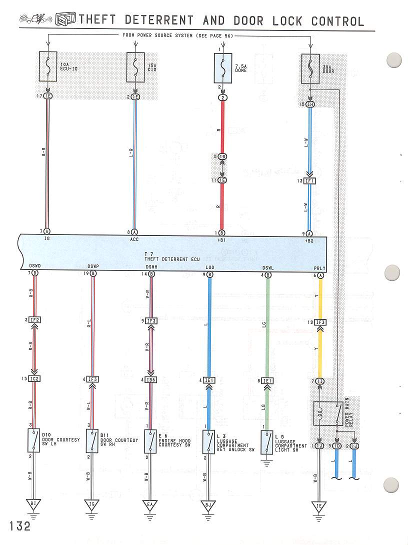

- - kreativ   весь мануал облазил а схему центральгол замка не н...   22.11.2009, 9:20
- - Supreme   RE: Не работает центральный замок!   22.11.2009, 11:37
- - kreativ   Подходящей не нашел, а чисто схемы центрального за...   22.11.2009, 22:31
- - Supreme   у тебя есть три варианта: 1. посмотреть в живую цв...   22.11.2009, 22:43
- - Supreme   смотри по схеме...Door lock and unlock   22.11.2009, 23:00
