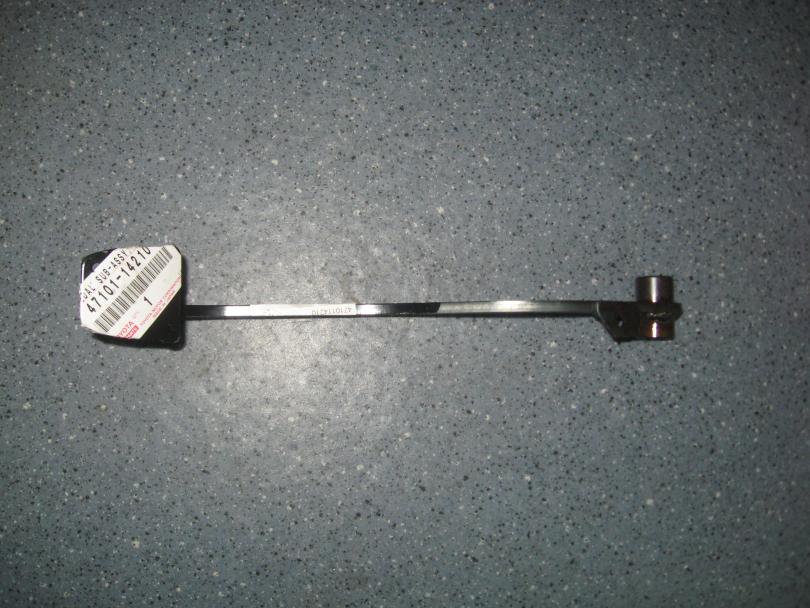

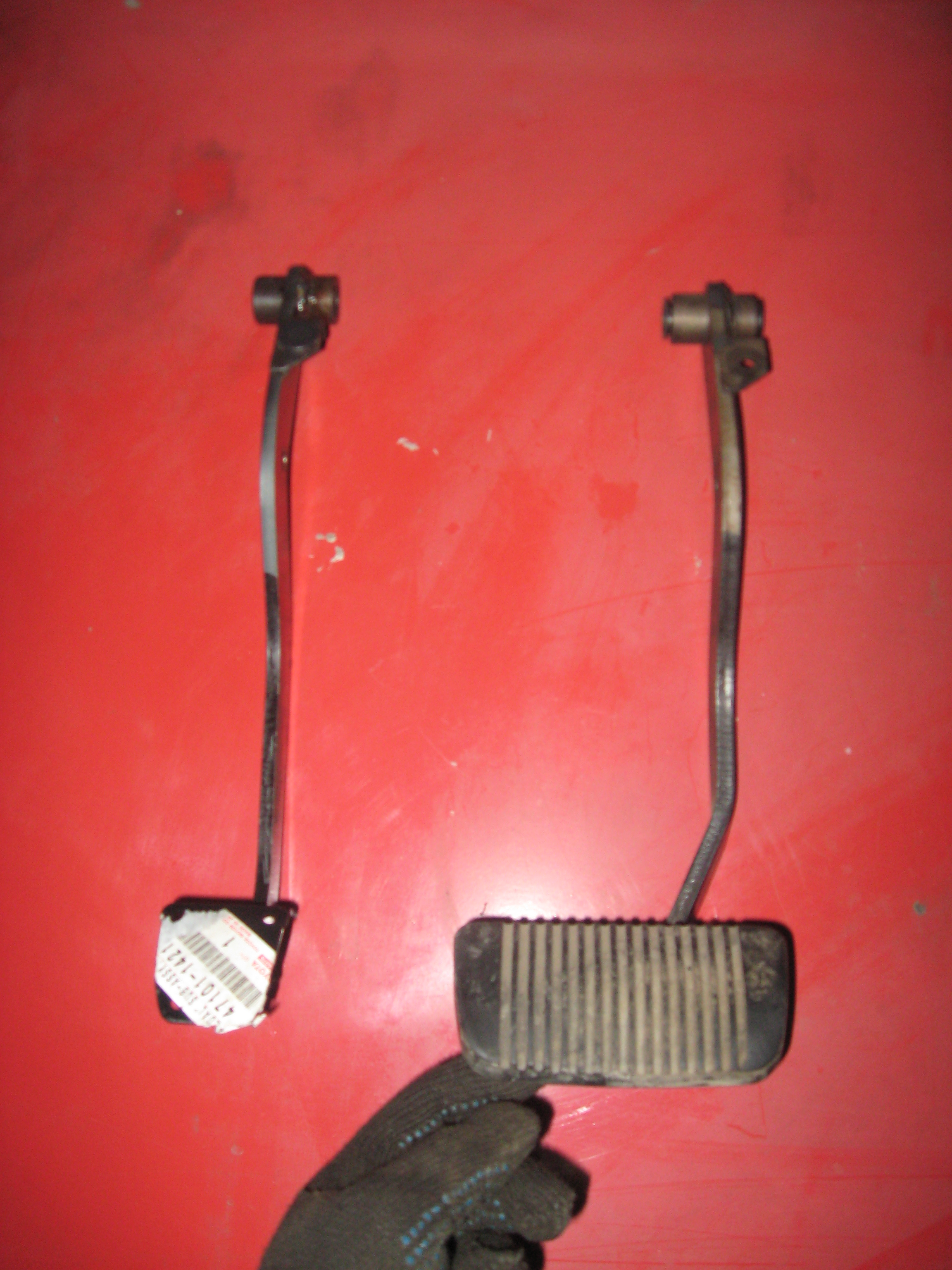

ОФФТОП
оказывается воть
леворукая Супра и педали тормоза АТ и МТ
взято вот отсюда
http://mkiv.com/techarticles/auto_to_6spd_swap/index.html
и педаль тормоза МТ от праворукой
может ещё не та педаль пришла ?!?! щас поеду менять... и разузнаем та или не та....
Сообщение отредактировал Surgut88 - 18.12.2009, 12:27

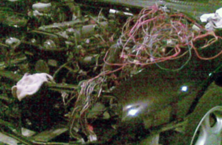

- - Surgut88   И так! пошол процесс Свапа! Посмотрим скол...   27.11.2009, 7:57
- - сода   началось...   27.11.2009, 8:24
- - Блек   Удачи и ТЕРПЕНИЯ   27.11.2009, 8:41
- - Surgut88   угу... опять проводку сращивать с автоматом,охлаж...   27.11.2009, 8:56
- - drool   Молодец! А поддоны придется менять, должны под...   27.11.2009, 9:26
- - серега   все получится   27.11.2009, 9:29
- - Surgut88   как говориться Вскрытие покажет Делаю всё сам ...   27.11.2009, 9:50

- - Surgut88   ... вот как то так сейчас Начали потихоньку п...   7.12.2009, 7:50
- - YGODKIN   По любому было много раз сказанно Б#ЯЯЯЯЯДЬ   10.12.2009, 0:02
- - Arbuz   Surgut88, проясни пожалуйста ситуацию с косой.. Он...   10.12.2009, 0:55
- - Surgut88   по поводу матов - это иногда встречалось ! но ...   10.12.2009, 11:17
- - Arbuz   Меня просто смутили вот эти слова: "Косу прол...   10.12.2009, 12:45
- - GTEpowered   Арбуз вчера носился, ножками суча по гаражу с крик...   10.12.2009, 15:32
- - Sub   Да-да, я свидетель Ударение на слово "Каааа...   10.12.2009, 20:32
- - серега   первый джей свапите?   10.12.2009, 20:50
- - Surgut88   косу проложили стоковую! ещё с ней е заморачив...   10.12.2009, 21:57

- - Surgut88   приходит всё понемножку и наконец то пришла пе...   18.12.2009, 12:13
- - Surgut88   ОФФТОП оказывается воть леворукая Супра и педали т...   18.12.2009, 12:24
- - ximik   я педаль тормоза не менял, а подрезал автоматную и...   18.12.2009, 12:55
- - Surgut88   колхозня всё это подрезание... делаем всё как нужн...   18.12.2009, 13:01
- - ximik   не вижу я колхоза, подрезал, резинку сверху нтянул...   18.12.2009, 13:07
- - Sub   Педаль тормоза как раз та. Мне такая же приезжала   18.12.2009, 14:58
- - Surgut88   да! всё правильно! встала как нужно ... а ...   18.12.2009, 20:55
- - Sub   Педаль газа можно было и не брать. Автоматная впол...   18.12.2009, 20:57
- - Surgut88   педаль газа взял дабы обновить резинку саму! т...   21.12.2009, 8:43
- - Sub   А, понял   21.12.2009, 16:55
