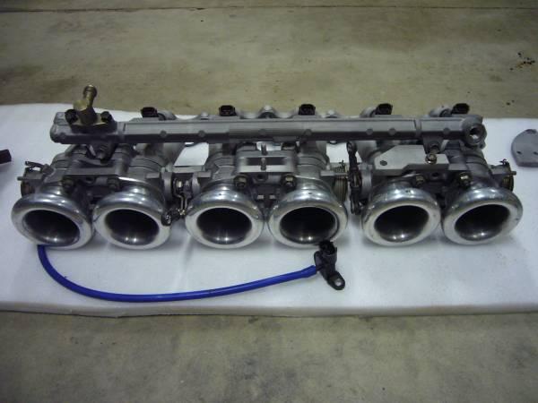

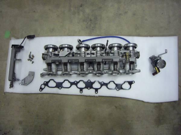

6 дросселей всегда по продувке хуже чем один, это только для атмо имеет хороший эфект.
вот на Яхе год назад продовалось, для 2JZ-GE, сделали из дросселей от 26го мотора.

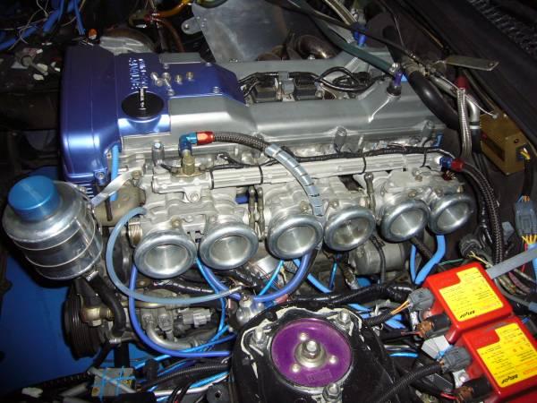

- - Kerserk   Есть вот такой экземпляр http://speedhunters.com/a...   20.12.2009, 1:23
