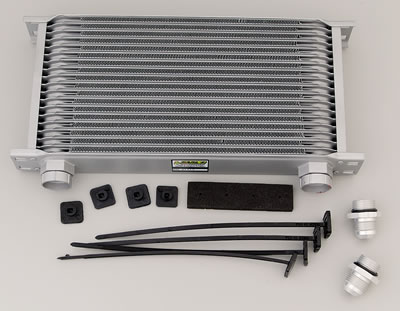

Итак попробуем. Копируем и модернизируем кит 10Рядов Greddy на JZA80
Вот такой
Проставка остается Greddy c термостатом и 2мя разъемами под сенсоры
Куллер Earls 33X15X5см 19Рядов

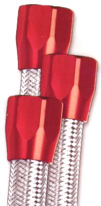

Фитинги и шланги либо Fragola Series 3000 (возможны разные цвета) Качественные фитинги, как Earls
Либо сам Earls
Итого ценник получается около 400$ при почти в 2 раза большем радиаторе чем в Гредди. MSRP Greddy $640.00

- - John_Travolta   Можно хоть 13 хоть 16- на 10$ дешевле   21.12.2009, 9:42
